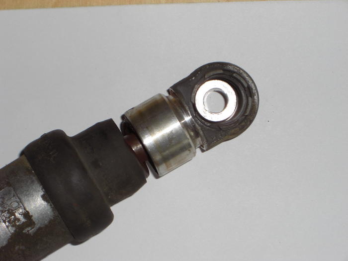

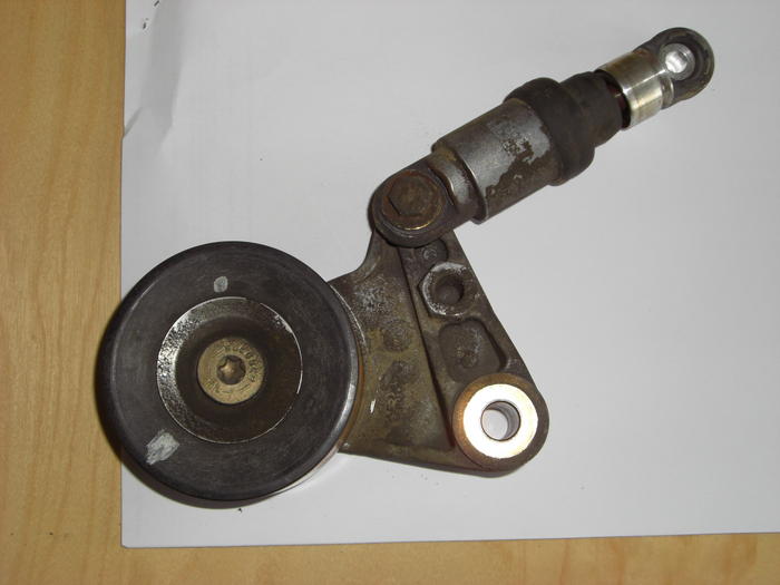

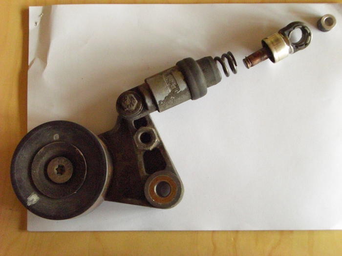

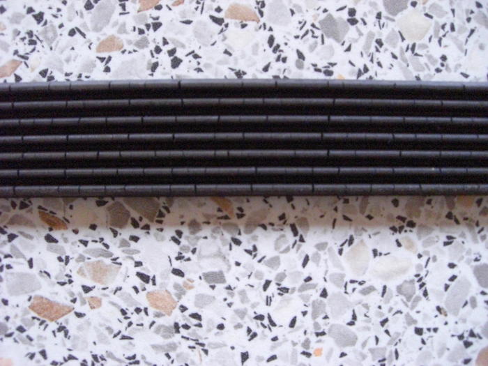

Beim Kundendienst selbst war eigentlich alles bestens, bis ich dann den Keilrippenriemen angeschaut hab. Der war wohl etwas altersschwach.
Und was braucht eine neuer Keilrippenriemen das er richtig funktioniert? -> Spannung! Und wer erzeugt die in diesem Fall? Genau der Keilrippenriemenspanner!
Und der sah so aus!
Es blieb mir also nichts anderes übrig als noch einen neuen Keilrippenriemenspanner zu kaufen! Offiziell 260.- Öhre
Na ja, jetzt ist wieder alles besten!
Und er läuft und läuft und läuft........

Genau und dass der Keilrippenriemen nach 8 Jahren so aussieht ist normal.
