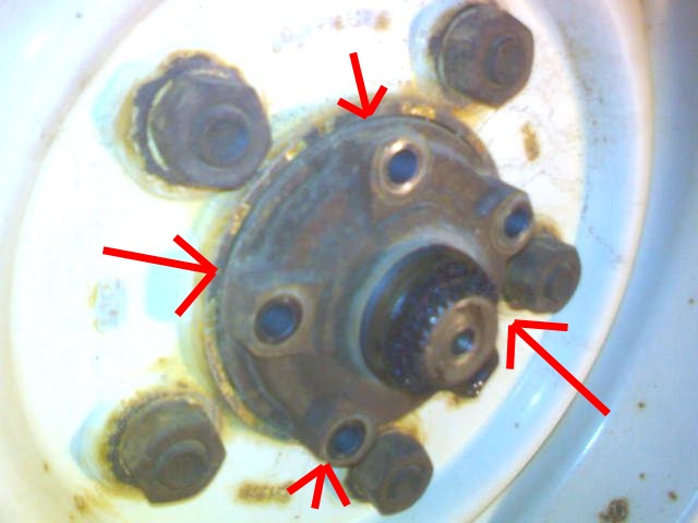

hätte meine Beschreibung sein können, hatte ich auch mal
losfahren.....klong
Achsmitnehmer gebrochen, evlt. ists das

was ist ein achsmitnehmer?
Willkommen im Dreck
Alufant
Edelstahl-Verweigerer
Wohnort: Katzenberg
2. cruiser bike
3. Zodiak serie 1
BeitragVerfasst am: 17.03.2009 21:53:01    Titel:
das ding was du siehst wenn du von außen auf die felge schaust, mittig/nabe und
da isses das mit den fünf schrauben,wo die welle drinn steckt Unsicher ähh das da
