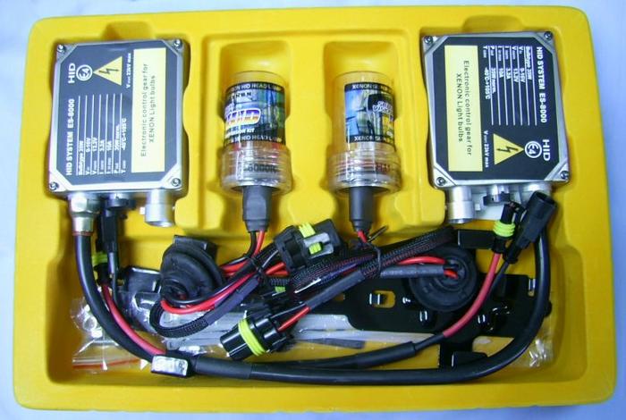

heute sind meine HID Einsätze angekommen, Umschlag mit gut 30 Briefmarken auf jeder Seite:
Der Zoll hat es zum Glück nicht berechnet, sonst hätte das noch eine Woche länger von Santa Cruz bis hierhin gedauert

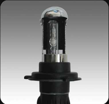

Symbolfoto
Probezusammenbau hier im Büro sieht recht easy aus, jeweils zueinander passende Steckverbindungen.

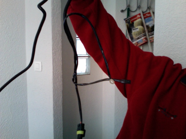

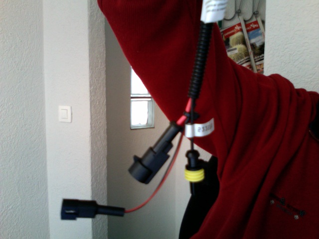

Was ich allerdings noch nicht checke, ist eins der 3 Kabel, welches aus der HID "Birne" rauskommt.
Die beiden anderen sind selbsterklärend, passen in die Stecker des Ballast.
Aber da kommt noch eine kleine dünne Leitung mit rotem und schwarzem Kabel raus.
Das Gegensück dazu ist mit Isoband an dem Kabelbaum der Steuereinheit befestigt, geht aber nicht dort hinein, sondern endet in einer Ringöse.
Also, falls einer von Euch schon mal einen solchen HID-Satz verbaut hat, nun meine Frage:
Brauch ich diesen Anschluss ebenfalls oder ist das eine Optionsverkabelung, wenn man danders verkabeln würde?
So ähnlich lese ich das zumindest aus der Anleitung.
Und falls man den braucht, wohin mit der Ringöse, da ist ein schwarzes Kabel dran, also Masse?

Ist das dieses Bi-Xenonsystem, wo irgendwie der Brenner vor- und zurück bewegt wird? Sonst wären die ja gar nicht zulässig. Unsicher
Henning hatte mir das mal gut erklärt. Supi

Genau das meine ich. Dann muss ja das auch noch angsteuert werden und dafür wäre dann die extra Leitung. Oder?

Ich hab sie jetzt drin, lediglich am Standlicht muss ich noch basteln, das geht nur auf einer Seite, k.A. warum.
Standlichtschaltung der Hauptscheinwerfer funktioniert aber nicht mehr. Es geht nur Abblendlicht und Fernlicht. Auch Lichthupe funktioniert.
Standlicht geht aber in den Blinkern.
Ich hoffe, dass die Jungs vom TÜV im April gut gelaunt sind..
Ansonsten müsste ich wieder umrüsten (nur die Einsätze raus, alte H4 wieder rein und Stecker drauf, 5 Minuten Arbeit)
Licht ist sehr weiss und irre hell, Einbau war sehr easy, idiotensichere Steckverbindungen. Einsätze passen ganz genau in die Aufnahme der alten H4, also gleicher Kragen mit den 3 Stegen.
