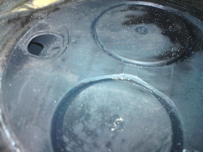

Was sag ihr dazu Zylinderkopf hin oder noch ok? Riss ist nur am 6 Zylinder.

Normal so, haben viele Köpfe. Auch möglich dass die anderen bald nen Stegriss bekommen. Ist u.U. ungefährlich.
Wenn sie jedoch zu tief sind, müßtest was unternehmen.

So lang er die nötige Kompression hat würd ich mir keine Gedanken machen Winke Winke

hatte das bei nem 1.9td von citroen auch. auf allen 4 töpfen. nix von gemerkt weder bevor noch nachdem ich es wußte.

eben. Fahren!
Als erstes wirst eh gravierendere Schäden haben am RD28 Kopf, die ihm mehr den Gar ausmachen als Stegrisse...
Ich denk da an die bekannten Thermikprobleme die den 6. Zylinder als erstes hinnehmen...

Ich hatte halt druck im Kühlsystem und nun kann ich nicht genau sagen lag es an dem Riss oder an der Kopfdichtung.

Der Riss den du da siehst is zwischen Ein und Auslassventil, davon bekommst keinen Druck isn Kühlsystem Winke Winke

also denkst du es lag an der ZDK Dichtung

Ich denke ja, von dem Stegriss kommt es mit Sicherheit nicht Winke Winke

Wenn Du Probleme mit dem Kühlwasser hattest, schau Dir mal die Laufbuchsen an..meine waren damals vom Brennraum zum Wasserraum durchgegammelt. Die Ventilsitze waren auch gerissen....

Ersteinmal die beiden Ventile ausbauen und schaun bis wohin der Riss verfolgbar ist.
Dein Problem kann durchaus von dem Stegriss kommen.

Stegrisse sind bei Dieseln ganz normal
mein RD28 hatte die auf allen Zylindern, und hat trotzdem kein Tropfen Wasser gebraucht

Mach mal Bild von der Kopfdichtung rein! Kannst auch sonstwo Haarrisse haben, die findest Du ggf. am Kopf selber.

Mein Motorenbauer wo ich den Zylinderkopf zum abdrücken bringen wollte hat mir heute gleich gesagt zu 99 ist er hinüber. Hm was nun Nee, oder?

Nun hab ich einen 3.3TD und keinen Zwoachter aber der hat auch Stegrisse bei allen Zylindern und sogar kleine Risse auf dem Kolbenboden an identischen Stellen bei allen Kolben.
Wusste auch erst ned, ob das so okay ist, hab mir einen alten erfahrenen Motoreninstandsetzer gesucht und den ausgefragt, der hat gesagt "kein Problem".
Ich persönlich hab noch keinen alten Dieselkopf ohne Stegrisse gesehen.
Natürlich kann der gewandert sein, also kein normales Bild sondern schon nen Defekt. Da kommt es darauf an, wie weit der gelaufen ist. Lass ihn halt prüfen, kann ned so teuer sein.
Das war vor 3 Jahren, der Motor läuft heut noch problemlos.
Ist halt meine Erfahrung, mach Deine selbst, such Dir einen alten Hasen im Geschäft und zeig ihm das gute Stück und entscheide dann.
2,8er Köpfe werden öfter bei ebay angeboten, vieleicht ist das eine Alternative, falls nötig ?
