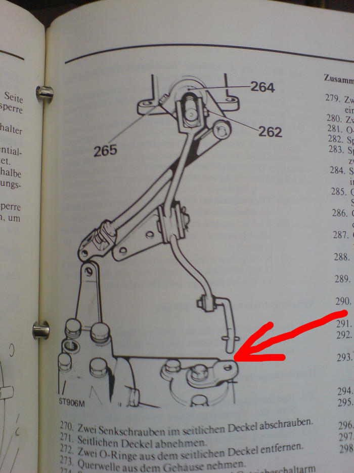

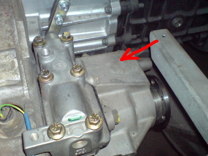

Ich habe hier ein LT230 liegen, bei dem ich keine Möglichkeit finde die Mittelsperre zu aktivieren.
Es stammt wohl aus einem DISCO !
Also hier nun die Frage wie beim Disco die Mittelsperre eingelegt wird?
Bei meinem Getriebe ist an der Stelle, an der beim Defender der Drehhebel für die Sperre sitzt ( siehe roter Pfeil ) nur ein eingegossener Blinddeckel.
Any Idears ???????????????????????? Unsicher Unsicher Unsicher Unsicher

bei diesem verteilergetriebe in nür mit viel kosten und arbeit eine sperre einzurüsten

Aber ein Disco muss doch eine Mittelsperre drin haben, oder nicht.

Disco2 = nür die modelle von 99 bis anfang 2002 hatten die sperre vorrichtung
ab 2002 was nür als option zu erhalten, sonst nicht mal die vorrichtung
die LR techniker haben sich gedacht das der ETC die sperre erseten könnte
was dann ein fehler war

die umbauteile gibt es bei ashcroft (sowohl die teile für das lt230 als auch das schaltgestänge) für zusammen 470 pfund:
http://www.ashcrofttransmissions.co.uk/part_17.html
lt 230 im austausch 445 pfund:
http://www.ashcrofttransmissions.co.uk/part_8.html
plus transportkosten
