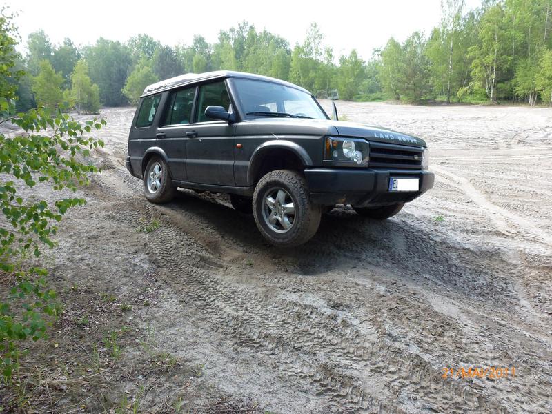

Mein Kollege musste einen Disco II mit Mitteldiff Sperre durch einen Unverschuldeten Unfall gegen einen Disco II ohne Mitteldiff Sperre tauschen.
Das Auto geht erstaunlich gut ohne Diff Sperre, hätten wir wirklich nicht erwartet.
Die Sperre lässt sich wie von GSMIX bereits geschrieben leicht nachrüsten.
Kollega hat erstmal darauf verzichtet weil es auch ganz gut ohne geht.

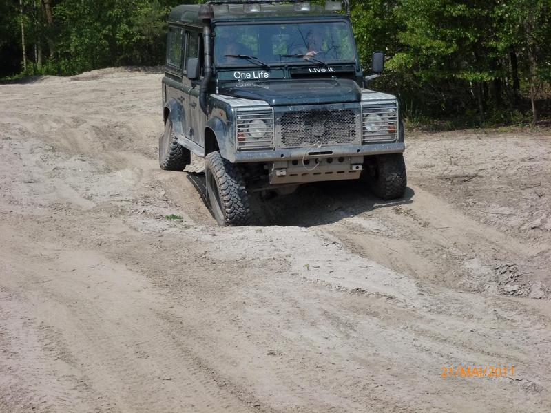

Disco ohne Sperre mit ETC auf der Foren Hausteststrecke in Sontra.
Zum Vergleich mein Defender ohne Sperre und ETC an der selben Stelle.
Gruss Andreas
