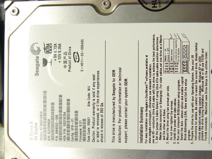

Danke für eure Antworten also die Platte läuft noch sie Ruckelt nur und steigt gelegentlich ganz aus Wut
Es ist ein älterer Humax PVR9100 mit dem ich eigentlich ganz zufrieden bin er läuft auch ohne Festplatte aber klar dann nimmt er nicht mehr auf. Die Platte an den Rechner zu hängen scheint sinnfrei da dort nur die Filme abgespeichert sein sollen und diese auch noch verschlüsselt ( lt. Internet)

das Nachfolge-Modell deiner Festplatte aus der CE-Baureihe ist die Seagate DB35.3 (lt. Hersteller: "speziell für DVR Anwendungen entwickelt, gleichzeitige Aufzeichnung von bis zu 10 Fernseh-Streams, 2,7 Bel Betriebsgeräusch für fast flüsterleisen Betrieb!"), diese kann ich mit 80GB zu € 55,- anbieten, 160GB kosten € 65,- (zzgl. Versand).
