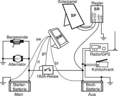

Tach zusammen, folgende Frage beschäftigt mich.
Kann ich mit nem Albright Windenrelais auch zwei Batterien voneinander trennen und auch wieder verbinden?
Ich würde gerne das IBS System verwenden welches ich noch habe.
Und da aber nur ein 180A Relais dabei ist brauch ich was größeres.
Ziel soll sein, beide 88Ah Batterien ab und zu zusammenzuschalten.
Zum laden und zum winchen....
Wenn es geht. Welche Kontakte muß ich zusammentun? A, +, F 1, F2????
Liebe Grüße Robert

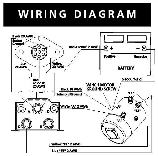

BeitragVerfasst am: 22.04.2009 19:53:07    Titel:
Gugg mal, des hab ich:
Liebe Grüße Robert

BeitragVerfasst am: 22.04.2009 20:04:36    Titel:
Reicht leider nicht. Ich muss wissen wie das
Originalrelais belegt ist.
BeitragVerfasst am: 22.04.2009 20:06:11    Titel:
Mess doch mal! Wenn ich auf mein original Albright Stapler Relais schau, ist A in Richtung B und C unbetätigt durchgeschalten. Funktioniert also als öffner. D richtung B oder C funktioniert als schließer.

Also, das IBS hat 4 Kabel.
Rot kommt an + Pol der ersten Batterie, blau an + Pol der zweiten Batterie. Schwarz an - Pol der ersten Batterie und das grüne an den linken oder rechten Flachstecker am Albright, je nachdem ob du durch den C oder B Kontakt am Relais schaltest. Dann musst Du noch ein Kabel von A nach dem mittleren Flachstecker am Relais ziehen und dann müsste das gehen. Ich sag jetzt einfach mal, alles ohne Gewähr weil ich nicht wirklich weiss wie die Albrights innen aussehen. Ich werds mal so probieren. Verstanden? Wenn nicht male ich es morgen auf und scanns im Büro ein.
