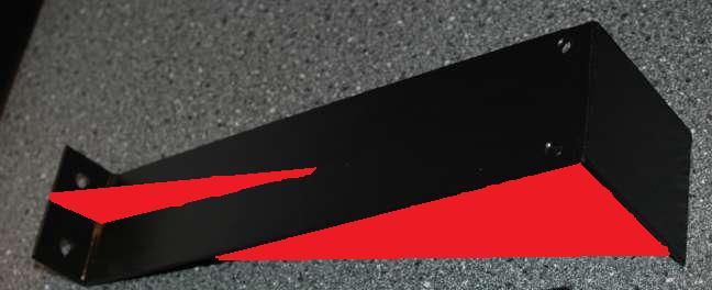

Toolman hat folgendes geschrieben:
Link zum Lösungsansatz:
http://www.110ht.de/html/Defender/Rocksilder.htm
Vorsichtig anmerk
der Halter ist ja dafür gut, das der Rockslider am Auto dran ist.
Aber den eigentlichen Zweck den der Rockslider erfüllen soll ist damit nicht gegeben.
Um da auch Kräfte aufnehmen zu können wenn die Kiste mal wirklich aufsitzt müssten da min. 2 knackige Knotenbleche rein sonst biegt sich der Halter einfach nach oben weg.
Etwa so:
Sorry, hab nur mal eben schnell nen Restblech mit dem Brenner Freihand ausgeschnitten Hau mich, ich bin der Frühling
Gruss Andreas

Burgerman hat folgendes geschrieben:
Jain, denn zwei massive Verbindungen zum Rahmen gibt es ja.
Und um dann den stabilen Rockslider an der zusätzlichen Strebe zu verbiegen braucht's sicher sehr sehr großer Kräfte, oder nicht?

BeitragVerfasst am: 04.03.2009 10:15:58    Titel:
sehe ich genauso - die befestigung an den 2 existierenden punkten ist schon sehr stabil - was nicht heißt das vorbeugen immer besser als heilen sein kann, aber ich habe viele gesehen, wo die rockslider an den hauptträgern massiv befestigt sind und der dritte garnicht als echter auffangpunkt genutzt wird

BeitragVerfasst am: 04.03.2009 11:26:17    Titel:
Also meine sind auch nur an 2 punkten befestigt und sind bombenfest , warscheinlich sind zwei befestigunngs punkte sogar besser um die normale verwindung vom rahmen nicht zu sehr zu beeinflussen.

BeitragVerfasst am: 04.03.2009 13:28:34    Titel:
Die Halter der Rocklsider sind massiver als die vom Blech sehr dünnen Rahmenausleger. Wenns richtig rummst dann ist auch der Ausleger am Rahmen krumm.
