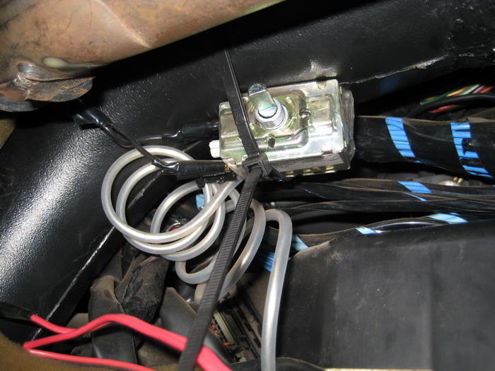

Habe unterm Armaturenbrett folgendes "gefunden":
Kann mir wer sagen wofür der Regler ist?
Steht aktuell in Nullstellung und lässt
sich nach links sowie rechts drehen...
Danke vorab und Grüsse,
Thorsten

woran ist der angeschlossen?
Vielleicht ein Regler für die Lautsprecher vorne/hinten?
Aber nicht alles was montiert ist muss auch angeschlossen sein!
Habe von meinem Vorbesitzer auch ein Digitalthermometer im Auto installiert, die Drähte sind aber im Fußraum abgetrennt Obskur
Vermutlich war es kaputt! Wut

kato hat folgendes geschrieben:
Wenn ich das wüsste.
Die beiden schwarzen Kabel sind dran
und auch dieser "komische" weisse Schlauch.
Lautsprecher halte ich für unwahrscheinlich,
das Dingen sitz ja unter dem Armaturenbrett
und ist mittelbar an der Spritzwand befestigt.
Muss ich mir noch mal in Ruhe anschauen...
Grüsse,
Thorsten

is bestimmt nachträglich eingebaut Ja
würde einfach mal den Leitungen und Kabeln nachgehn, so findet man es am besten raus.
Aber Vorsicht!!, erst was wegtrennen, wenn man sicher is, was es sein könnte oder man es zuordnen kann.
Is net immer einfach die Gedanken mancher Vorbesitzer nachzuvollziehn. Hau mich, ich bin der Frühling
Hatte damals als ich meinen GW kaufte auch zig "Geisterleitungen u. Kabel". Nee, oder?
Alle nach und nach rausgemacht, da mir ständig irgendwo ne Sicherung durchbrannte und der Sicherungskasten keine normale Sicherung mehr hatte. Also der Vorbesitzer hat irgendeine Sicherung reingemacht, wo er gerade fand, wenn eine durchbrannte.. Das war ein Kabelwirrwarr. Nee, oder?

Zotti hat folgendes geschrieben:
"Powerbox"?
Im Ursprung war mal ein anderes Radio drin
und scheinbar auch ein CD-Wechsler. Habe unten
in der Mittelkonsole noch so ein Steuerteil für CD`s.
Grüsse,
Thorsten
Nix Audio-Power Smile
Mehr so Richtung Chip-Tuning
http://www.speedkit.de
Gruß ........................
Henning
BeitragVerfasst am: 13.05.2009 13:55:14    Titel:
War auch mein Gedanke. Aber was sucht der komische Schlauch da ??

tomk160 hat folgendes geschrieben:
--> Schlauch --> Ladedruck abgreifen
Nööö ...Wasserablass nach Wasserdurchfahrt!
Schliesse ich aus.
Zum einen endet der Schlauch nicht im Motorraum
und zum anderen habe ich gerade noch mal geschaut:
In dem Schlauch läuft eine silberne Sehne,
am Ende könnte ein Temperaturfühler hängen.
Ich habe eine Klimaautomatik, eventuell ist es das.
Grüsse,
Thorsten

BeitragVerfasst am: 13.05.2009 15:35:43    Titel:
Klimaanlage war zwar früher Händler nachrüstung, aber so Zeug gehört da nicht dazu
mach den Kabelbinder weg, schau mal ob auf dem Regler irgendwas drauf steht, Name oder Nr, ansonsten schaun wo der Schlauch genau hingeht, bzw wo die Kabel hingehen, ob Spannung drauf ist und wann ( Zündung oder immer, bzw Gebläse usw) alles andere ist Rätselraten
Gruß Mani
sieht aus wie ein Temperaturregler (Standard) für Weißgeräte (z.B. Kühlschrank). Im Schlauch würde sich dann das Kapillarrohr befinden, welches am Ende ein Zylinder hat.
Der Regler befindet sich neben dem Pollenfilter, somit hinter dem Handschuhfach, oder ?
Wo endet der Schlauch ?
Im Pollenfilter ?
Gruß Manfred

Das mit dem Regler für ne Powerbox war natürlich ein Scherz, deshalb also auch nicht mehr Bumms unter der Haube. Es ist aber eindeutig (diesmal ernst gemeint) ein Temperaturregler wie von Manfred beschrieben, Universalzubehör für Haushalgeräte. Wo der Fühler endet, würde mich auch brennend interessieren!
