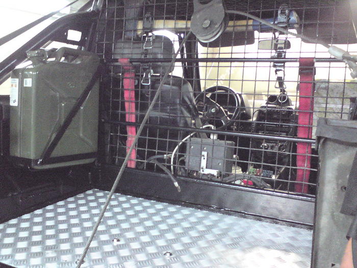

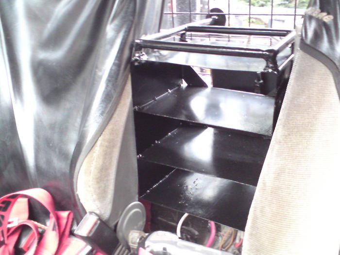

BeitragVerfasst am: 28.10.2008 10:15:12    Titel:
"EPA"-Halter:
Für 2 Tagesrationen und ein Restepaket. Vorteil: Immer schnell greifbar
Kanisterhalter. Auf der rechten Seite der Gleiche
