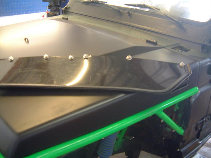

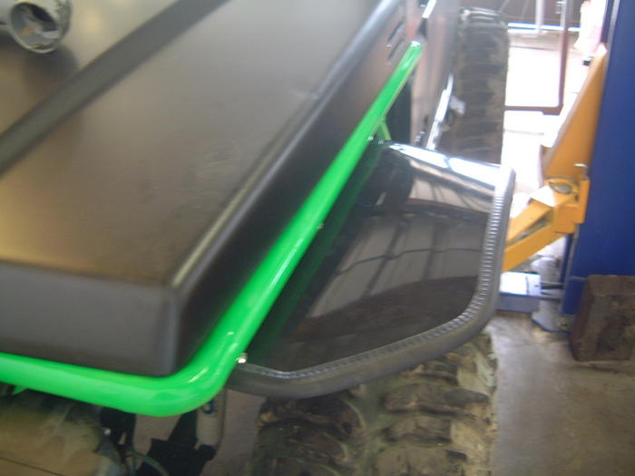

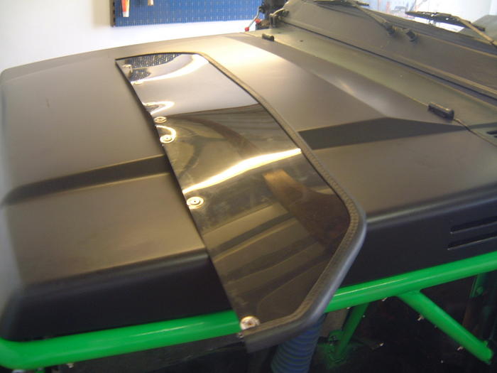

BeitragVerfasst am: 17.05.2009 12:26:18    Titel:
Da gibt es ein ganz gutes Material. Ich suche Dir heute abend mal paar Bilder.
gruss

BeitragVerfasst am: 17.05.2009 15:57:35    Titel:
vinzenz
BeitragVerfasst am: 17.05.2009 16:17:18    Titel:
@colljango, was ist das für ein Zeug ? wie dick ?

BeitragVerfasst am: 17.05.2009 16:54:34    Titel:
Es ist etwa 3mm dick, sehr leicht und extrem belastbar. Bricht / springt praktisch nicht. Ist ein Kunststoff, was als Abdeckung im Maschinenbau verwedet wird.
gruss
jürgen
vinzenz
BeitragVerfasst am: 17.05.2009 16:57:29    Titel:
danke, dann kenn ich das Zeug. Scheint mir ein bischen dünn aber mit der Verstärkung Außen (und sicher auch im Bereich der Verschraubung) ist das eine gute Idee.

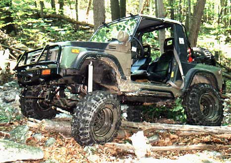

BeitragVerfasst am: 19.05.2009 21:31:29    Titel:
hallo
ich hab auch 4 hintere vom Wrangler YJ verbaut
die passen recht gut.
Fotos findest auf unserer HP www.4x4-Stubai.com
