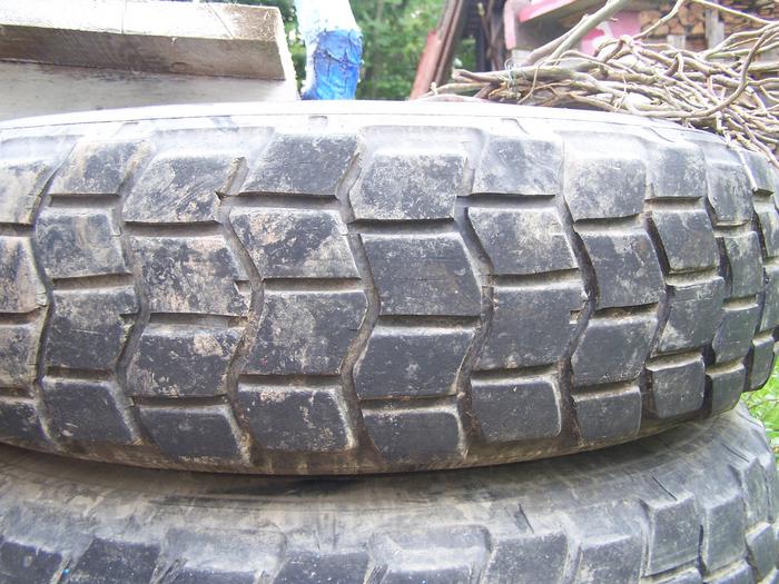

BeitragVerfasst am: 13.05.2009 19:57:10    Titel:
Hab da mal nen Bild von meinen gemacht.
Was ich bis jetzt gefahren bin, konnt ich nicht meckern.
Sind zwar schoon einmal nach geschnitten , aber egal.
