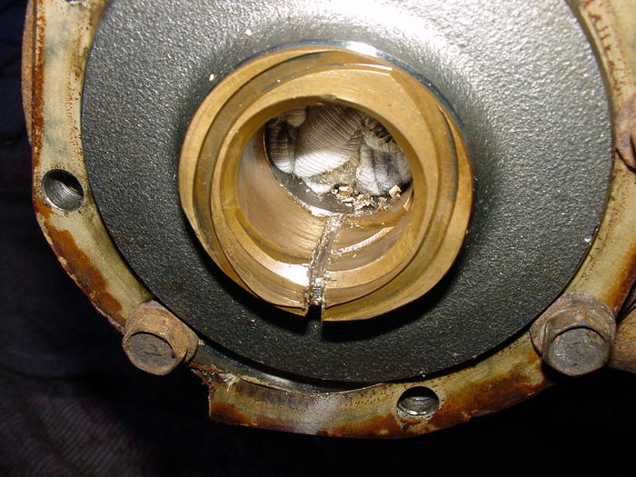

Hallo Johannes,

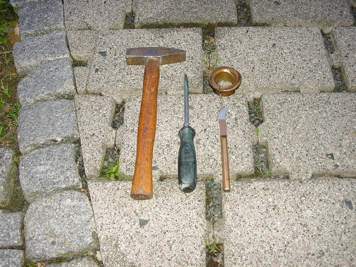

ich hatte damals bei meiner Achsüberholung durch Schlitzen der Buchse die Spannung rausgenommen.
Werkzeug war ein Nutenmeißel oder auch Nutenstemmer.

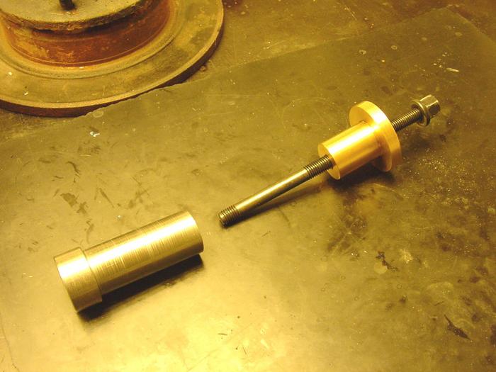

zum Einpressen hatte ich mir eine Spindelpresse mit Gewindestange bebastelt.
vielleicht hilft das bei Dir auch ein wenig

der Stemmer liegt unter der Buchse
das ist die Spindelpresse
