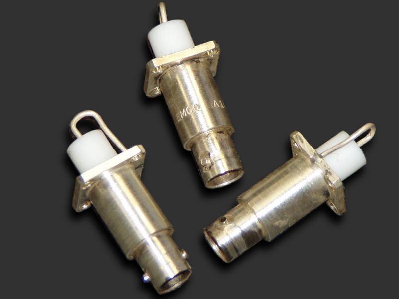

Hier noch ein Bild von Koppelschleifen für kleinere Leistungen.
Gruß Rainer
