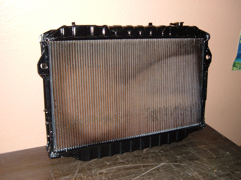

Hab jetzt den hier gekauft.
http://cgi.ebay.com/ebaymotors/ws/eBayISAPI.dll?ViewItem&item=310155797962&viewitem=&sspagename=STRK%3AMEWNX%3AIT
Fast 10cm dick und ähnliche Ausmaße wie der Y60 Kühler, der von 2,8L bis 4,2L Turbo gleich ist.
Der vom Y61 ist n scheiß! Zu breit, zu dünn, und der Lüfter hat in der Kunststoffabdeckung viel zu viel Luft. So kann der Lüfter auch nicht ziehen. Ein Teil ist von der Karosserie verdeckt, also bringt an denen Stellen der Fahrtwind auch nichts.
Mit dem C & R Rennsportkühler werde ich den Lüfter besser an den Kühler anschließen, um die Strömungsgeschwindigkeit zu erhöhen. Sonst bringt der dickere Kühler nichts. Außerdem ist es ein double pass Kühler. Das Wasser muss im Kühler den doppelten Weg zurücklegen und wird dadurch noch besser gekühlt. Die C & R Kühler sind bis 800PS gut, da wird es bei einem pobligen Patrol bestimmt keine Probleme mehr geben. Das ständige überhitzen im Hängerbetrieb nerft einfach.

Wo für ist der Anschluß ganz oben(mit Schlauch auf dem Bild)??
Was kostet der Kühler mit Fracht und Zoll bis zu Deiner Haustür??

Der Kühler vom Y61 ist nicht gut platziert. Bei dir dürfte das Problem noch zusätzlich sein, das du den Klimakühler noch davor sitzen hast. Ich finde das die Kühlerfläche einfach zu groß für den Viskolüfter ist. Wenn der Motor läuft, wird nicht genug Luft durch den Kühler gezogen. Wohmöglich ist bei dir auch noch die Viskokupplung fertig.
Das kleine Problem mit dem C & R Kühler ist, das der Schlauch der Abgang, und der untere Stutzen der Zugang ist. Ich muss das untere Rohr nach links verlängern. Aber dafür ist es ein double pass Kühler. Da sitzen beide Stutzen immer rechts oder links. Das Volumen auf den die Stutzen festgeschweißt sind, ist in der Mitte durch ein Blech gtrennt. Somit teilt sich der Kühler in eine Obere und in eine Untere Hälfte auf. Das Wasser fließt unten rechts rein, fließt nach links, steigt in die obere Hälfte, dann nach rechts und aus den oberen Stutzen wieder raus. Soll dadurch um einiges besser Kühlen.
Wenn ich bei mir den Umbau im September gemacht habe, kann ich dir sagen ob er überhaupt problemlos passt.
Mit Fracht habe ich bis jetzt 300€ gezahlt. Ist aber nicht neu. Sonst währen es ohne Fracht 500$ gewesen. Zoll ca.4% und Mehrwertssteuer kommt noch oben drauf.
Ein maßangefertigter Kühler kostet mehr, und ob du einen fast 10cm dicken Alukühler in D bekommst, ist auch fraglich.
