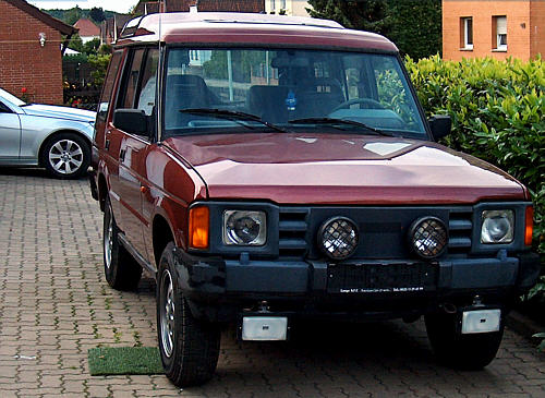

Wollte mich erstmal vorstellen. bin seit einer Woche glücklicher Discovery Besitzer. Es ist ein 3,5 Liter V8 mit 110 Liter LPG Gastank.
Leider bekomme ich momentan kein ASU. Der Co² Wert für ASU ist zu hoch. Soll 0,3 sein, ist aber 4,44 und der Motor läuft unruhig. Manchmal springt er erst nach 5 Minuten orgeln an, manchmal sofort.
Was könnte das sein ??
Danke !
Knud
