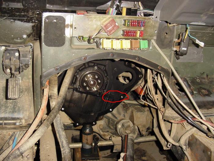

ich habe eine kleine Leckage vor der Kupplung am Motor festgestellt. Das ist ja sicher nicht so ganz einfach abzudichten. Was würdet ihr machen? Es sieht auf dem Bild heftiger aus als es eigentlich ist, ich hab nur das Gefühl, es ist manchmal etwas Öl auf der Kupplung. Es ist nicht so viel, dass es unten an den Plugs raus laufen würde.
Leider ist es nicht die Dichtung an der Welle...

erstmal Bremsenreiniger drauf und schauen ob es da einen Riß hat oder was sonst los ist.
Dann abdichten...

Schraub doch erstmal die Blechplatte weg, bei Deiner Markierung sitzt ja auch die Ölwannendichtung.Sauber machen und nochmal genau guggen wos her kommt.
Dann Ölwanne runter und ne neue Dichtung rein, mach dann auch gleich den Kurbelwellensiri mit, für den musst eh die Ölwanne lösen.Die Ölwannendichtung hat 2 Gumminasen die in den Siri greifen.

o.k., dann ists ja vielleicht gar nicht so schlimm. Ich machs Ende der Woche mal sauber, ich bin gerade mal wieder ein paar hundert km zu weit weg...
