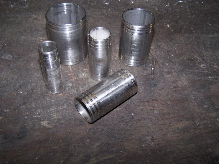

Auf Reisen habe ich immer meinen Satz "Spezial-Schlauchnippel" dabei.
Mit einigen Schlauchschellen läst sich schnell der Schlauch reparieren.

so paar selbstgedrehte "Verbinder" und paar passende Schraubschellen hab ich auch immer dabei...man weiss ja nie, wann man sie braucht. Und Platz nehmen sie auch keinen weg Zwinker

Solch selbstvulkanisierendes Band werd ich doch mal in die Kiste legen. Und die Metallhülsen gefallen mir auch sehr gut die Idee hatte ich ja auch schon (muss wohl mal meinen Kumpel die Drehbank anwerfen lassen)
