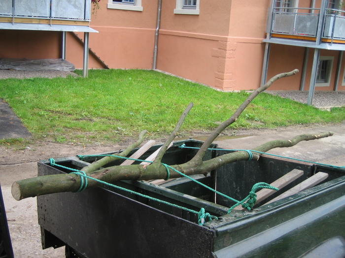

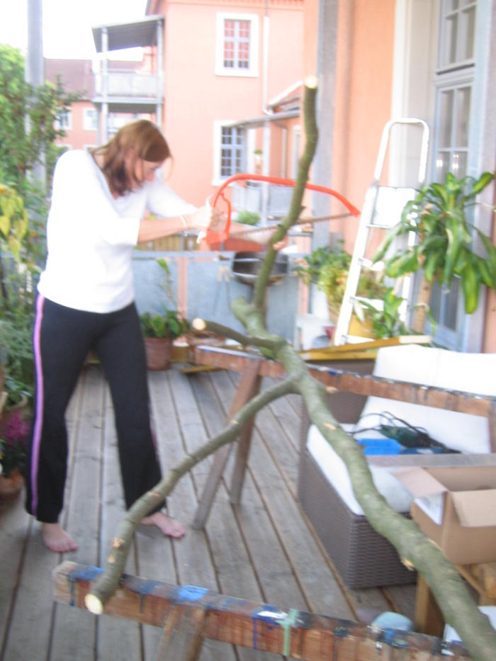

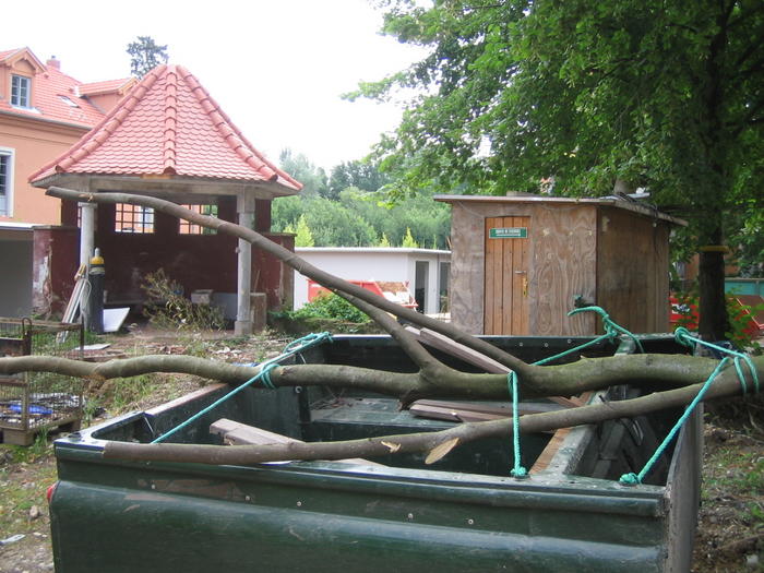

Beginn des Projektes ist ein umgefallener Baum aus Buche, da der letzte Winter doch im Wald viele Schäden hinterlassen hatte, waar es nicht schwer was zu finden, aber umso schwerer das Teil aus dem Wald heraus zu bekommen.
Klappte schlussletztendlich aber doch:
Haben uns extra einen Baum gesucht mit einigen Astgabelungen, damit hier verschiedene Plateaus auf verschiedenen Höhen angelegt werden können.

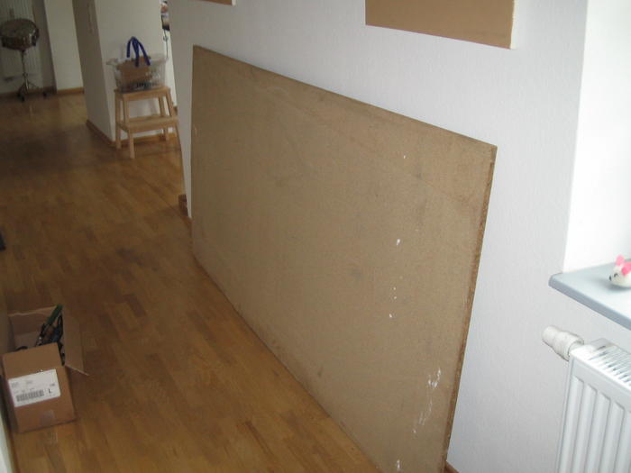

Dazu noch eiine dicke Pressspanplatte, die den Fuß und auch die Plateaus spenden wird.

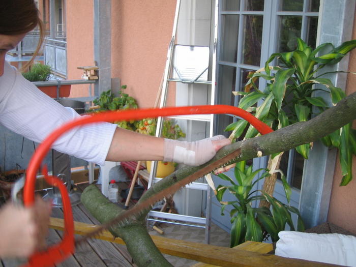

Als erstes sollte man die Höhe der Plateaus festlegen, die Größe der Plateaus bestimmen und diese dann zurecht sägen.
Außerdem die Bodenplatte ebenfalls zurechtsägen.

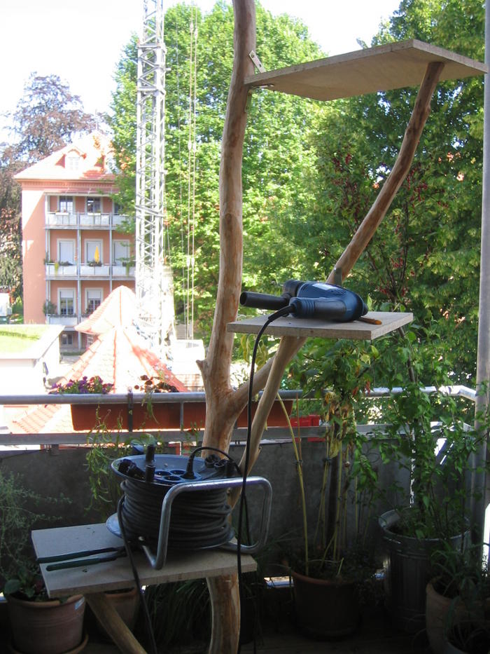

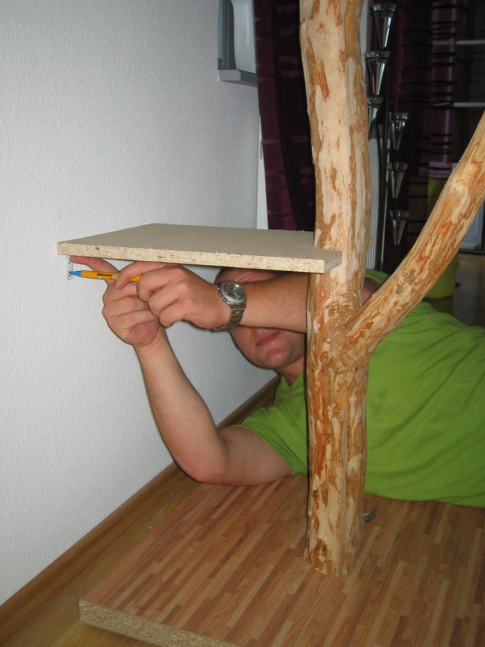

Upadate:

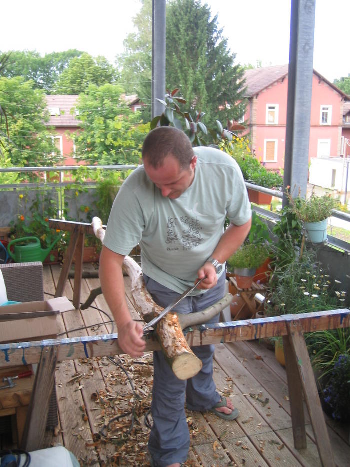

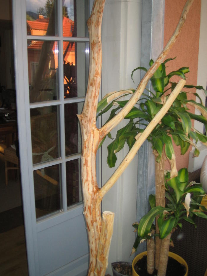

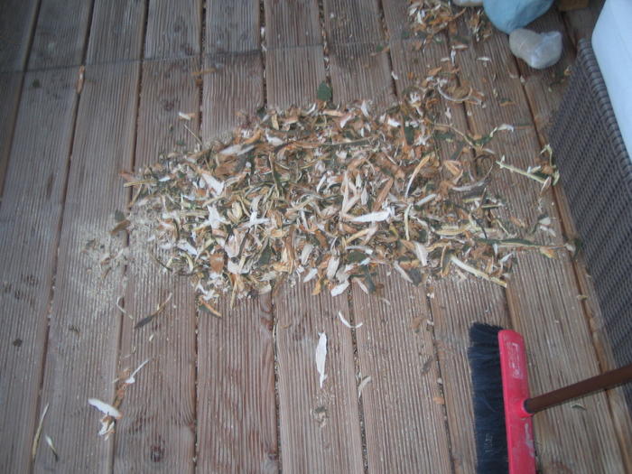

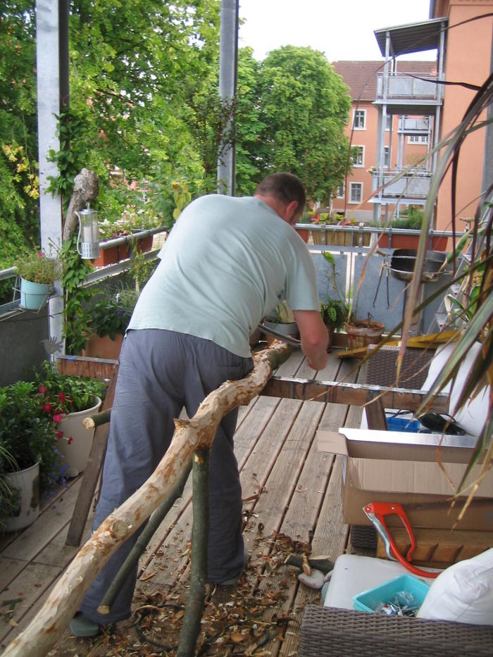

Nachdem wir die Größe der Plateaus festgelegt haben kommt als nächstes das festlegen der Höhe, das Zuschneiden der Äste und der Höhe.
Wir haben uns für die Designervariante ohne Baumrinde entschieden,also ist noch das entfernen der Rinde angesagt.

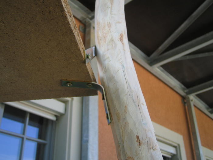

Update:

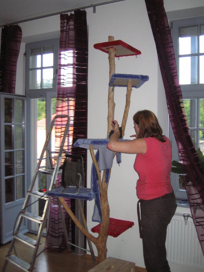

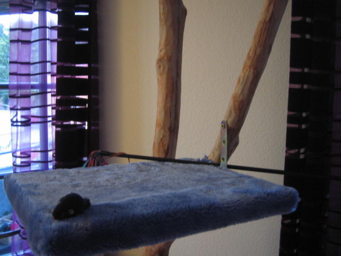

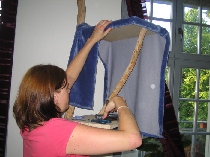

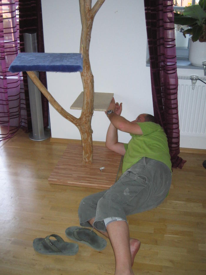

Die Plateaus wurden zurecht geschnitten.

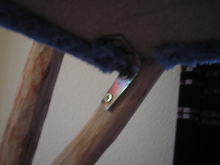

Die Außenseite mit einer Langen Schraube auf den Ast gesetzt.
Am STamm mit Stahlwinkeln befestigt.
Unbedingt vorboren, da sonst das Holz gesprengt werden könnte.
Die Winkel wurden dann mit einer Rohrzange noch am Stamm richtig angelegt, damit keine scharfen Ecken hervorstehen.

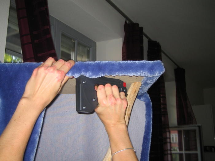

Kanten der Plateaus werden gebrochen.

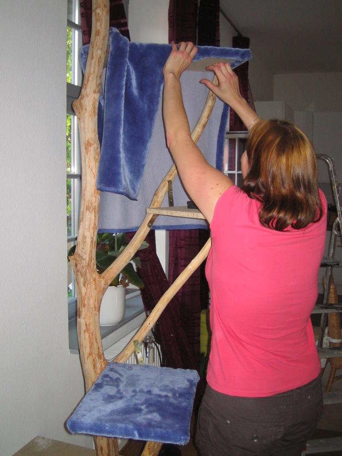

Als Bezug wählten wir die gleichen Bezüge wie bei normalen Katzenbäumen, die dann mit Tackernadeln befestigt wurden.

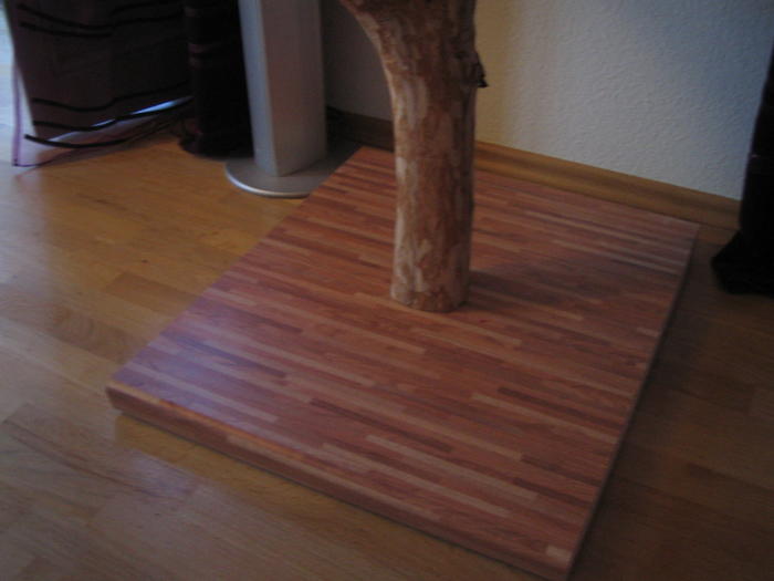

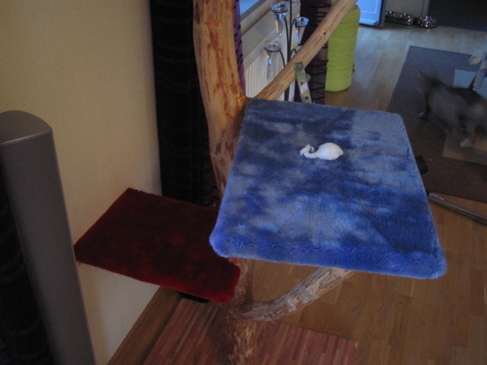

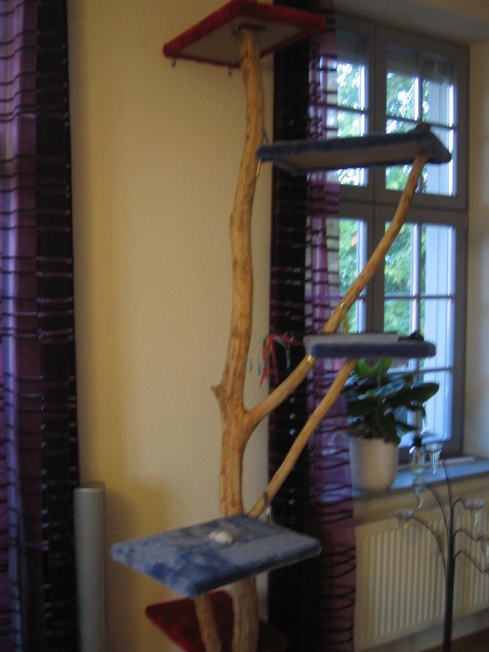

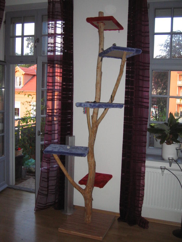

Nach Beszug der Plateaus kommt dann noch das Befestigen an der Wand, hier haben wir das jeweilige untere und obere Plateau so gewählt, das es direkt an die Wand läuft und dort verschraubt werden kann.
So steht das Teil stabiler.
Als Fuß haben wir ein STück Küchenarbeitsplatte gewählt, gibt es im Baumarkt günstig, ist schwer und stabil.
Wandabstand der PLatte haben wir so gewählt, das wir trotz der festen Verschraubung mit der Wand trotzdem mit dem Staubsauger überall hin kommen.
Unter die Arbeitsplatte noch ein Paar Filzfüsse zur Schonung des Parkettbodens und zum ausgleichen von Bodenunebenheiten.

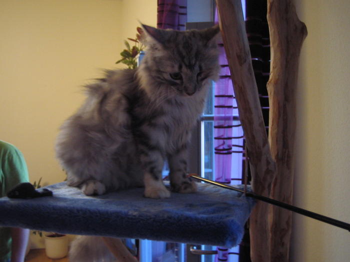

Anschließend Probelauf mit der Nachbraskatze, die das Ganze dann für gut befunden hat.
Den unteren Stamm möchten wir noch mit Sisal umwickeln, bestellt ist er, mehr wenn er dann da ist:

Super Idee und toll gemacht.
...auch wenn die Farbe der Plattform-Bezüge in Kombi mit euren Vorhängen irgendwie (hoffentlich nur auf den Fotos) richtig fies aussieht. ;)

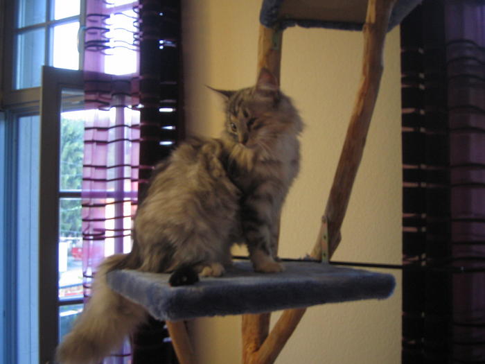

Die Katze auf dem Baum ist unsere Testkatze von unserem Nachbarn.
Es handelt sich um eine norwegische Waldkatze, die sehr groß werden und außerordentlich gut solche Kratzbäume testen können, was Sie gestern auch ausführlich getan hatte.
Unsere Chaoten kommen erst in den nächsten Tagen... YES

Edit von ihr:
Die Bezüge waren ein spontaner Einfall, denn die meisten Kratzbäume sind so bezogen. Sind alte Kissenhüllen von Ikea gewesen. Leider scheint es die Kissen nicht mehr zu geben, sonst wären auch andere Farben denkbar.

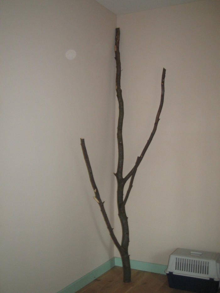

Wenn eure Kätzchen auch Gene der Nachbarskatze so wie meine hat, dann könnt ihr euch schon mal um eine Großpackung Sisalschnur umschauen!
Mein Kater zerfetzt die 8mm Schnüre in 2-3 Monaten! Obskur
MuJo hat folgendes geschrieben:
Edit von ihr:
Den Stoff bekommst du in jedem bessern Stoffgeschäft in 100 Farben als Meterware!!
Habs bei mir genau so gemacht!
Muß mal schauen ob ich Bilder davon finde
aja!
Der alte Kratzbaum war schon total zerfetzt und für meinen großen Kater eigentlich viel zu klein.
Also Säulen neu umwickelt, neue große Plattformen und große Höhle! YES
Jetzt kann er gemütlich drauf schlafen ohne das die Füße auf beiden Seiten überstehen
