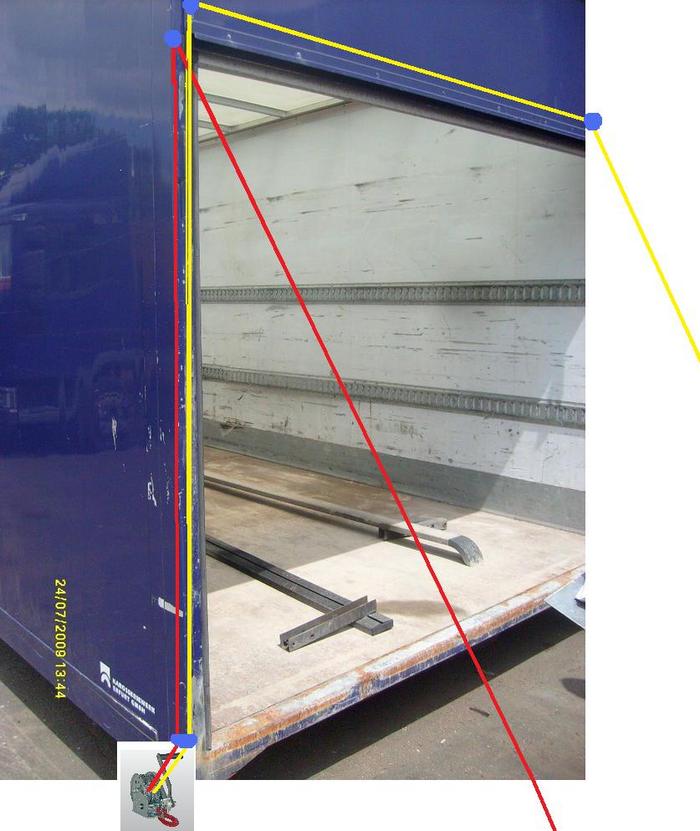

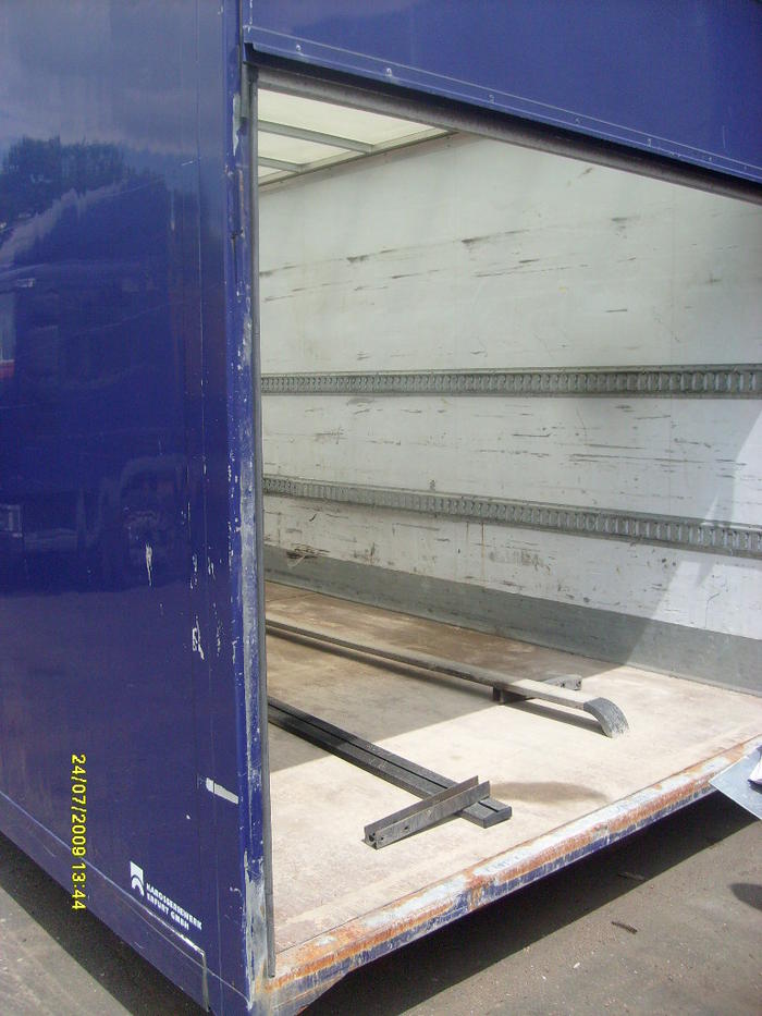

Tach zusammen, da mein neues Projekt langsam Form annimmt brauche ich mal wieder Eure Hilfe.
Ich hab da jetzt ein Kofferaufbau, jedoch ohne Ladebordwand.
Gerne würde ich eine Heckklappe haben, die unten angeschlagen wird und die gleichzeitig als Auffahrrampe und Einstegshilfe dient.
Die Öffnung ist 1,8m hoch und 2,5m breit.
(das wäre dann auch das Klappen-Maß)
Der untere Rand des Aufbaus ist stabil genug um da was anzuschweißen, auch hält der Rand das Gewicht meiner vehicle mit denen ich reinfahren werde.
Die ladekannte wird nachher etwa auf 90cm sein.
Vom Befahrwinkel dürfte es da auch kein Probleme geben.
Bauen würde ich die Klappe aus zwei 18mm Siebdruckplatten mit ringsum Stahlblecheinfassung machen
Die Fahrspur von aussen mit U-Profilen verstärkt.
Damit die Räder und Schuhe Grip haben so komisches Stahl-Gitterprofil
Nun zum Problem:
Die Klappe sollte leicht zu öffnen und schließen sein.
Was könnte ich da nun verwenden?
-Gasfedern?
-Seilzug per Schneckengetriebener Handkurbel?
verschlossen wir die Klappe später dann mit so Winkel Anhängerverschlüsse
Liebe Grüße Robert

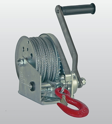

da braucht man schon was besseres ,,-Seilzug per Schneckengetriebener Handkurbel? ,,
wäre 'ne idee.so eine handwinde vom anhängerbau

Das mit den Federn geht müsste doch gehen. Selbst bei Tiefladeranhänger, wo die 400kg Auffahrrampen dran sind....
Die Idee mit der handkurbel ist auch gut, nur müsste ich dann beidseitig was haben
Liebe Grüße Robert

ach... halbierste halt das Kabel und wickelst beide auf. Das ganzen noch mit ein paar Umlenkrollen so verlegen das nichts im Weg ist.
Ich denke mal die "Winde" muss außerhalb angebaut werden sost muss immer einer drinnbleiben... traurig

die handkurbel kannst ja mittig anbringen und zum be und entladen hängst das seil aus .
Die Rampe selbst würde ich nur an den stellen an denen gefahren wird stabil machen , ausserhalb den beiden auffahrschienen reicht es ja wenn du dünnens alublech verwendest, evtl baust auch gleich ne treppe mit ein so das du bequem einsteigen kannst , du willst darin ja auch sicherlich schlafen und arbeiten oder ?

Die Idee mit den Seile ist gut.
NUR:
Der oberer Teil der Klappe lässt sich ja auch noch öffnen, daher müsste ich die Umlenkrollen seitlich befestigen, wäre aber auch machbar.
@Kurt,
ich habe auch nur vor im Fahrbereich das Ding zu stabilisieren. Die 18mm Siebdruckplatten kosten mich halt nix, daher.
In der Mitte zum Aushängen wäre auch meine Idee gewesen, geht aber nicht, wegen der oberern Klappe.
Jetzt gugg ich mal nach der Winde die ich noch rumliegen habe.
