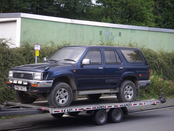

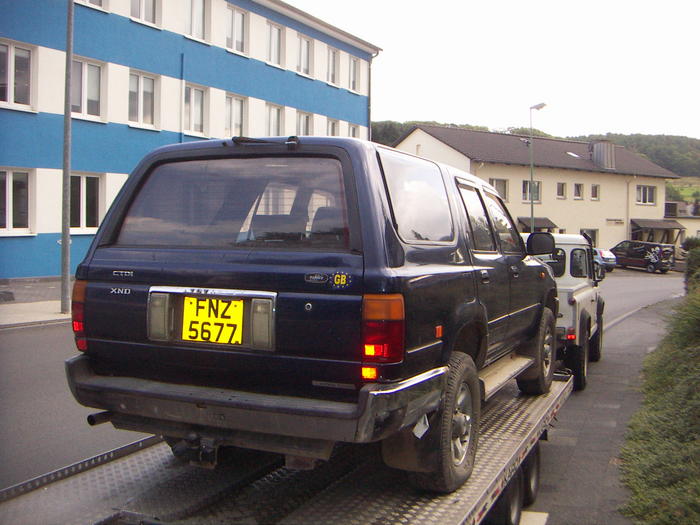

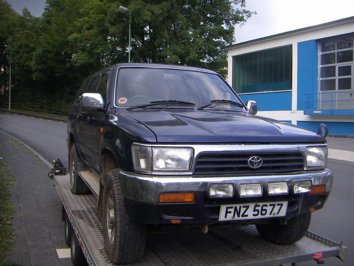

Das R151F mit den kürzeren Gängen gibt es im 4 Runner aber auch angeblich mit dem Ketten-Vtg und 2LT-E Motor, vermutlich so ein Exemplar habe ich gerade vom Hänger geholt und in die Werkstatt gefahren Grins YES
Das R151 ist auch im 2. und 3. Gang kürzer als das R150 lt .der malrincrawler Tabelle: http://www.marlincrawler.com/tech/transmission/transmission-gear-ratio-chart
Die R- Getriebe haben immer 23 Spline, die G-Getriebe 21 oder 26 Spline somit kann man die Hilux-Vtgs nur mit der Marlinplatre kombineren mit den R-Getrieben. Da ich in der Untersetzung keinesfalls kürzer will beim Reisefahrzeug, erübrigen sich Überlegungen in diese Richtung. Ich wil auch unbedingt innerhalb des Toyo-Baukastens bleiben, die Kiste ist schon gebastelt genug.
Englischer Runnner mit standesgemässem zugfahrzeug Ja
Seby, danke für das Angebot leider zu spät.
Der 4Runner ist in Teilen oder komplett zu haben bis auf Getriebe, Vtg, vorderer Kardan, Lima, hinteres Diff und der Klimaanlage. Motor läuft gut. Vom Blech ist der top, eigentlich zu schade zum schlachten.
