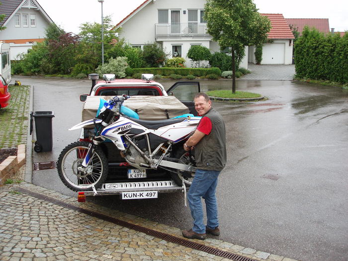

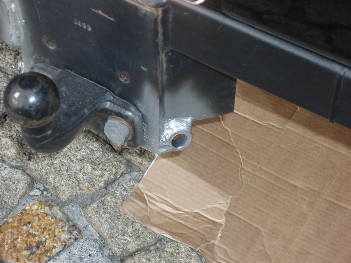

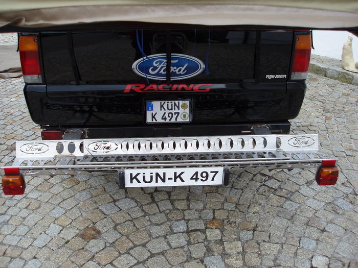

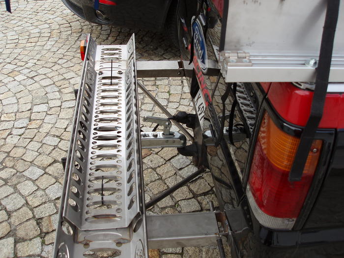

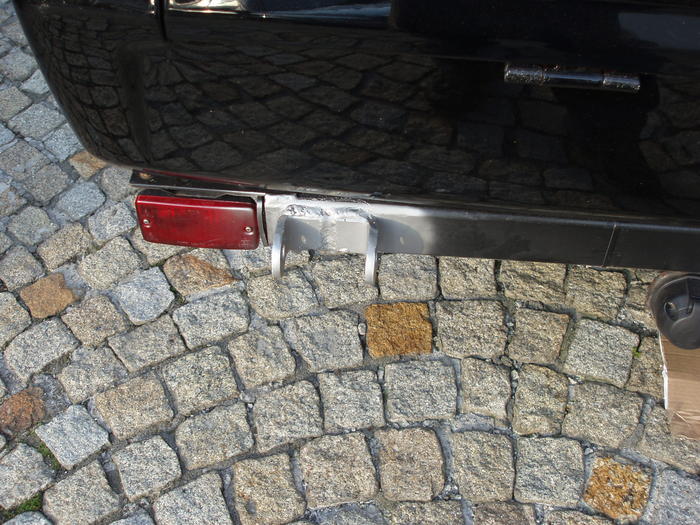

BeitragVerfasst am: 08.08.2009 11:03:27    Titel:

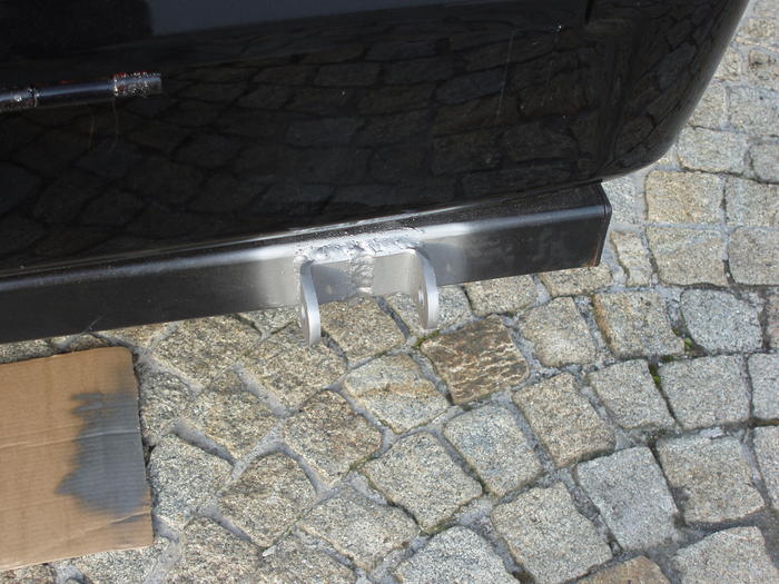

wie wär sowas???
Heckgepäckträger:
Haltelaschen an AHK Querstrebe....
Abstützpunkte am Anhängebock.....
Komplett montiert......
und so siehts mit Mopped aus...ok is keine Monkey.....
