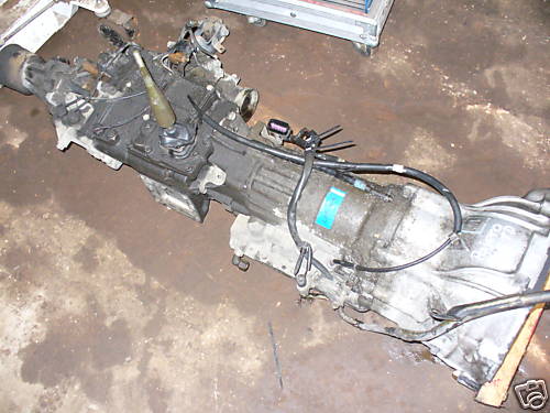

BeitragVerfasst am: 13.08.2009 20:05:04    Titel:
sieht dann in etwa so aus. das jetzt nen automatik aber die amessungen sind ähnlich
