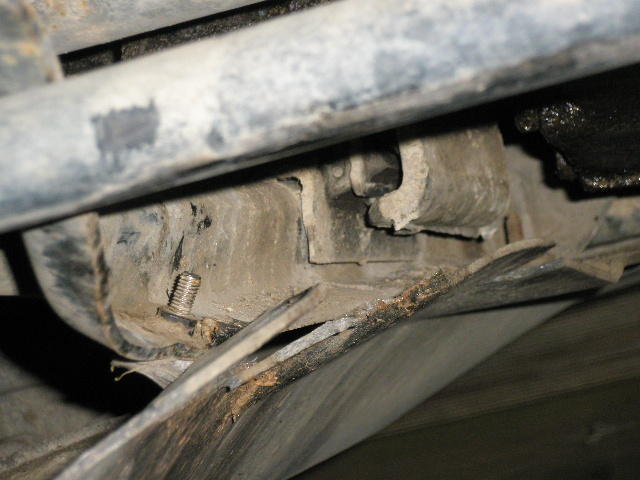

ich bin dummerweise auf einen Baumstumpf gefahren und habe mit den Unterbodenschutz geplättet und ( ich glaube ) den Getriebehalter, krumm gefahren. Ich meine das Metalltei welches quer unter dem Fahrzeug ist wo das getriebe aufliegt.
Meine Frage kann man das einfach wieder gerade biegen ( ist nur an der Fahrerseite krumm wo die Befestigungsschraube vom U-Schutz drinne ist krumm) oder muss das Teil neu und wie teuer ist so´n Ding?
BeitragVerfasst am: 14.08.2009 21:08:38    Titel:
Ist es in sich verbogen, oder nur irgendwo verformt?
Mit ner ordentlichen Presse bekommt man es eventuell wieder gerade,
Foto wär nicht schlecht.
Falls Du es ausbaust, dann stütz das Getriebe ab damit die vorderen Motorlager nicht überbeansprucht werden.

ist eigentlich nur an der Stelle wo die Halteschraube für den Unterbodenschutz sitzt nach hinten gebogen ich sag mal die ersten 10 cm

werde Dir mal ein Foto zukommen lassen, liegt denn da das komplette Gewicht vom Getriebe drauf?

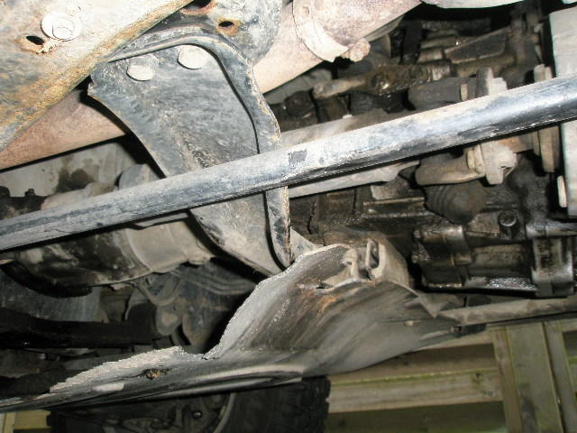

So hier nun ein Foto vom Übeltäter.
Terranoman
Schraubensammelstreber
Wohnort: Hagen
1. Nissan Pathfinder 2.5 cdi
2. Mercedes A-Klasse
BeitragVerfasst am: 16.08.2009 14:23:46    Titel:
Das sieht aber nicht so gut aus!
Ich würde den Querträger richten und wieder montieren.
Die Getriebehahalterung sieht nicht mehr so gut aus.
Es scheint das sie auch verbogen ist.
Damit bringst du eine Verspnnung in die Motor-Getriebe-Aufnahmen die sich negativ auf die Lebensdauer auswirken.
Thomas
Aber es muss anders werden!
BeitragVerfasst am: 16.08.2009 14:35:55    Titel:
Oh ja,
das muß auf jeden Fall wieder gerade werden.
Bei der Aktion kannst dann gleich die Getriebelager tauschen, wenn eh schon alles demontiert ist.
Gruß Andreas
BeitragVerfasst am: 16.08.2009 15:59:46    Titel:
da würde ich nichts mehr dengeln...raus damit..und schauen was die Sachen neu kosten...wenn zu teuer oder es das Budget net hergibt...schauen nach guten Gebrauchtteilen. Getriebelagerung/Halterung (Gummi) aber neu kaufen Ja
stimmt die Lagerung Motor/Getriebeeinheit nimmer so richtig nach dem "zurechtbiegen", haste immer ne Unruhe im Antriebsstrang bzw. in der Motor/Getriebeaufhängung.
PS: so wie ich sehe is ja die Quertraverse geschraubt..incl. Getriebeaufnahme (untere Halterung Rahmen/Traverse). Vielleicht kennste ja ne Werkstatt wo dir was Neues ggf. günstiger und stabiler bauen kann...dann is es da unten beim nächsten Mal geschützt.
