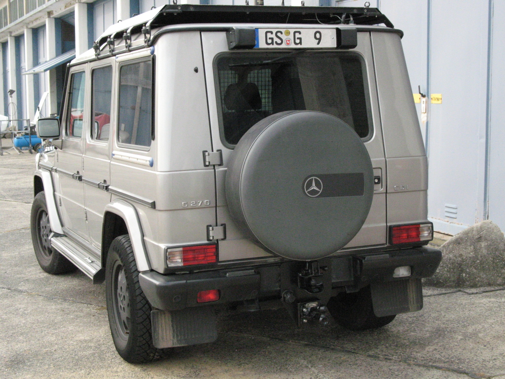

grafe
Behind Flashi in Morocco
BeitragVerfasst am: 18.08.2009 07:02:30    Titel:
cooles nummernschild rotfl
G-XXX
Wohnort: Neuffen
...und hat diesen Thread vor 6091 Tagen gestartet!
1. Touareg
BeitragVerfasst am: 18.08.2009 07:51:57    Titel:
Ja verdammt geiles Nummernschild! --> Kompliment!!!

Micha
ChristianNO
Wohnort: Norge
3. Unimog U1750L
5. Volvo BV202
BeitragVerfasst am: 18.08.2009 07:57:54    Titel:
Moin Moin
Danke. Ich fasse das mal als Kompliment für meine ersten Spielereien mit Gimp auf.
Christian

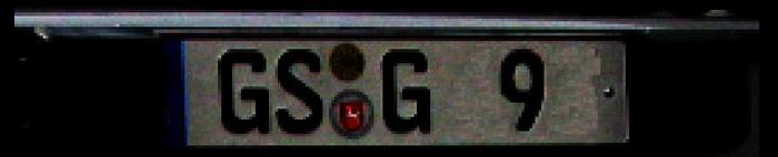

BeitragVerfasst am: 24.08.2009 15:14:07    Titel:
cooles nummernschild :rotfl:
Wenn Du genau hinschaust, dann siehst Du dass es gefälscht ist.
1. Es ist ein kurze Nummer, daher eigentlich nur für Moppeds
2. Im rechten Bereich siehst du paar Retouschierkanten
3. Mit einem Fotoprogramm (Kontrast rauf, Helligkeit runter) kannst Du sogar die orginale Nummer erahnen, ich würde sagen GS-G 193
Tschau
