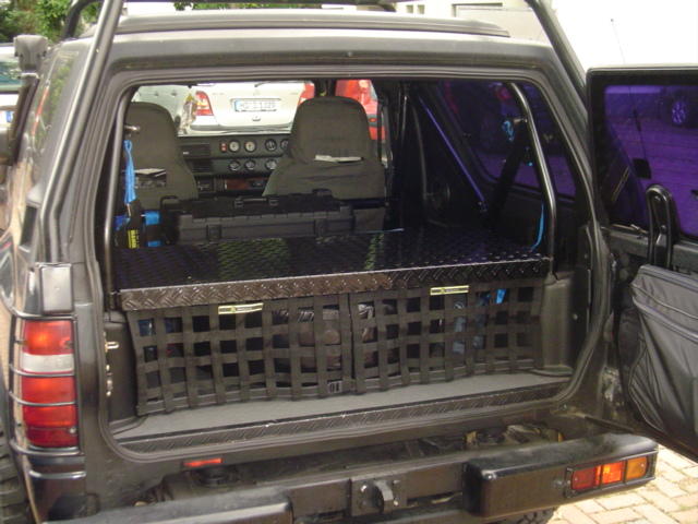

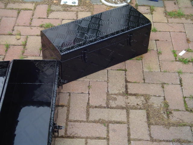

BeitragVerfasst am: 24.08.2009 20:33:25    Titel:
sind zwar jetzt keine Felgen,
aber von der zu pulvernden Fläche kommt es in etwa hin....für 4 Felgen....
Farbe (Pulver) is auch schön dick drauf, dass man es im Alltag nutzen kann ohne das gleich was "abgeht".
hab insgesamt 75 Euro dafür bezahlt Ja
- Alublech 121 cm x 52 cm Vor und Rückseite
- zwei Aluboxen komplett innen und aussen, incl. Scharniere
incl. aller Vorarbeiten....
Bild:
..würde mir mehrere Angebote einholen, wegen dem pulvern...
die Preisunterschiede sind regional enorm. Hab ich auch gemacht und bei manchem Angebot, war der Preis (teilweise bis 180 Euro Hau mich, ich bin der Frühling) nimmer nachvollziehbar...von manchen Betrieben Winke Winke
