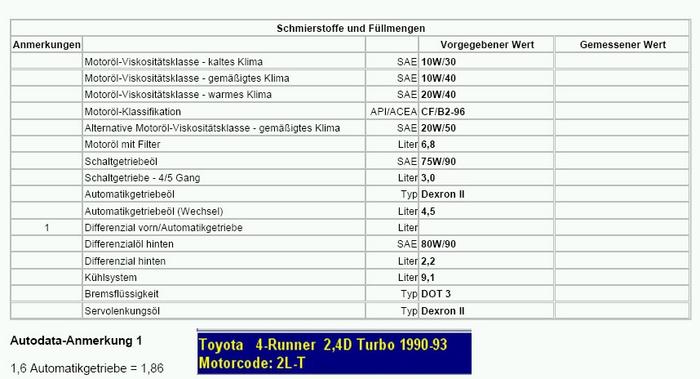

auto steht bei einem bekannten zur reparatur, ist mehr oder weniger schon fertig (nur der KW-simmerring passt nicht - muss noch besorgt werden, dann funktionierts wieder).
weitere frage: der undichte HA-diff-simm wird auch gleich gewechselt, aber: betriebsanleitung liegt im auto und ist nicht verfügbar.
welches öl und wieviel?
danke

BeitragVerfasst am: 01.09.2009 21:54:01    Titel:
georg.v hat folgendes geschrieben:
update:
danke
g.
vielleicht schon zu spät
hilft euch denk ich weiter Winke Winke
Gruss Fongs
