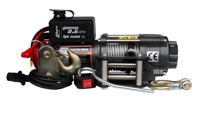

Tach zusammen, fällt Euch gerade eine Lösung ein wie ich etwa 1,5m 50mm Gurt (son Spanngurt) auf ne diese Winde drauf bekomme?
hab schon gedacht einfach mit Panzertape und Doppelseitigem Klebeband den Gurtanfang fixieren und dann anstatt 1,5m halt 2m draufzuwickeln. Anschrauben möchte ich nix, da ich die Winde wg. garantie und so net verändern möchte.
Benötigt werden immer nur etwa 50cm
Trommeldurchmesser der Winde knapp 4cm
Liebe Grüße Robert

so wie du dir das gedacht hast, sollte das halten. darfst es eben nur nicht zu weit abwickeln, es sollten immer mindestens drei wicklungen draufbleiben damit es festklemmt

tach, son halber meter reicht mir oder lasses ein Meter sein. Wenn 2m auf der Trommel sind müsste das doch gehen?

Nein das reicht und klappt bei einem Gurt nicht. Ich hab am Wochenende nen Gurt 4 mal um die Kurbelwellenriemenscheibe gelegt und mit ner Tonne festgezurrt. Dennoch konnte ich die Riemenscheibe mit Ratschenverlängerung drehen. Grund ist einfach, dass der Gurt anders als ein Seil, auf sich selbst liegt und die Eigenreibung dazu führt, dass er sich eben nicht unbegrenzt fest an die Trommel "klammert".
Also sorry, aber so wird kein Schuh draus. Ohne den Gurt festzuschrauben, sehe ich auf Anhieb keine Lösung. Winke Winke

hat das mit dem Airshock-Umbau zu tun? Ich glaub ich weiß was du vorhast...
Wieso nimmst du nicht einfach Stahl- oder Kusnstoffseil her? Was anderes hab ich bis jetzt noch nie gesehen.

@skitty, dynamisches Kletterseil. das wäre ne super lösung. Danke. Du bist mein Held des Tages.

Klemmen könnte gehen Unsicher
Parallel zur Windenachse ein Stück Flacheisen auf den Gurt und mit 2-3 Schlauchklemmen festziehen.
Große Kraft wird das Ganze aber nicht übertragen eher nur ein Schutz vor ungewolltem Abwickeln.

Nimm dann doch ein statisches Kletterseil (Speleo, Top-Rope). Die Bruchlast ist höher und der Preis etwas geringer. Dass hatte ich beim Trooper auf die Winde gemacht und unglaublich, aber es hat sogar beim Winchen gehalten. (nicht nachmachen, Bruchlast lag bei 2.6to)

Wenn man statt Schlauchschellen tragende Rohrschellen nimmt und den Gurt entsprechend einfädelt (zwei Streben, Rücklaufklemme), wäre das schon tragend. Ne gute Idee henning YES

naja, auf irgéndein plastikzeugs wird´s hinauslaufen. danke Euch allen. Und schon bin ich wieder bissle schlauer.und kann die nächste Idee umsetzten.
