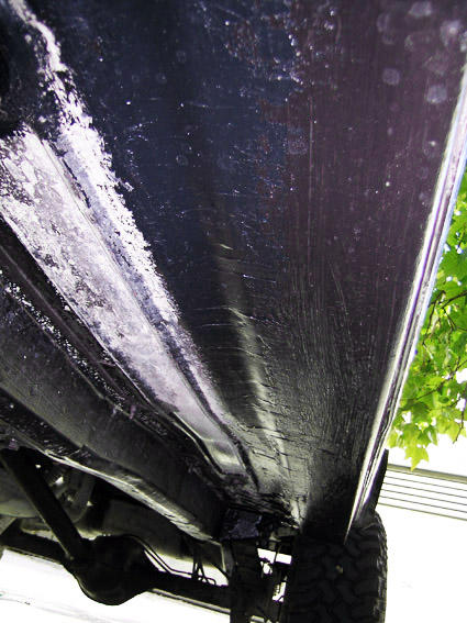

BeitragVerfasst am: 29.08.2009 19:31:48    Titel:
So, nun sind die Schweissnähte abgedichtet. Wer will kann vorbeikommen
und die Karosseriekleberkanten mit der Zahnbürste glätten!

BeitragVerfasst am: 02.09.2009 14:28:43    Titel:
ich finde es schaut gut aus.... YES
p.s. ich verwende immer die billige Karosseriedichtmasse von Matthies Autoteile aus Hamburg. Die klebt wie die Pest und lässt sich nur maschinell wieder beseitigen.
