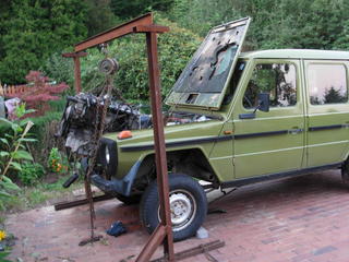

Heute habe ich dann endlich mal den Anfang gemacht und mit der Demontage des Motors beim G begonnen.......

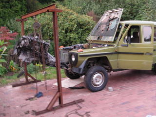

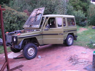

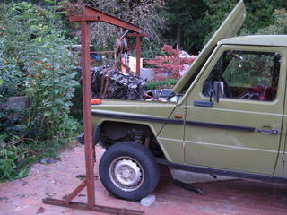

Stimmt es fehlen die Bilder
Erster Schritt: Motor raus
besser?

Also der Motor mit Getriebe raus (OM 603 Atomat), dann die Ölwanne und dat andere gedöns umbasteln auf den anderen (603) und dann ein etwas längeres Getriebe rein und dann ab zum Onkel TÜV und ein H-Kennzeichen Gutachten erstellen lassen. und Fertig ist der OFF-ROADER Transporter......
Also ein weitere Schritt zur Kampfsau....aber das ist ein anderes Thema..
Morgen geht das erst mal einkaufen, einen Simmerring für die Kurbelwelle.....und eben ein Getriebe..... Winke Winke
