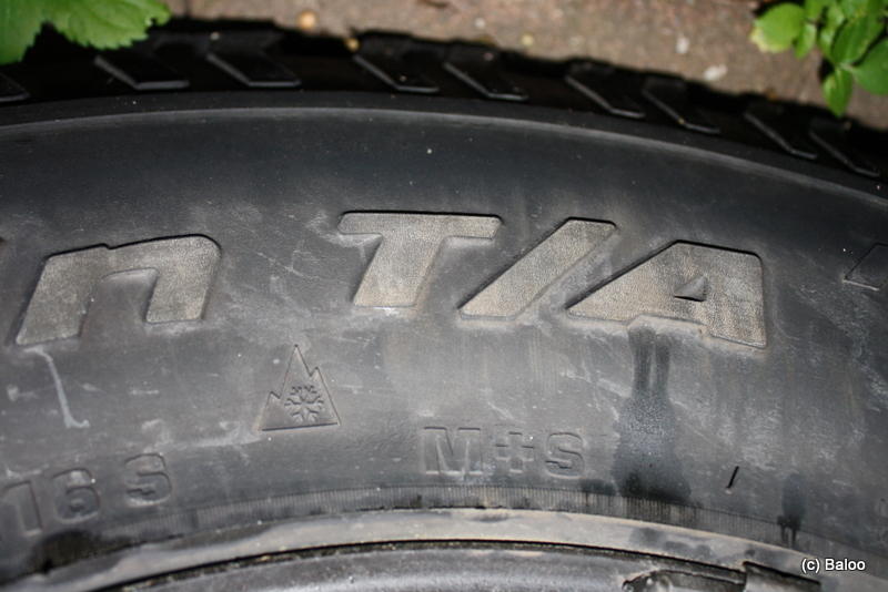

hallo zusammen,
ich war grad bei meinem Reifenhändler und der hat mir gesagt, das die ATs kein Schneeflockensymbol haben wenn ich sie in 31x10.5 15 haben will. Das liegt an der Zollgröse sagt er. Na dann kauf ich sie hald in der metrischen Große das is doch dann 265-75R15 oder? oder habt ihr vieleicht ne bessere idee. ich will einen hald einen AT mit Schneeflocke.
gruß Kammerer

BeitragVerfasst am: 08.09.2009 15:48:51    Titel:
Wäre mir neu das der BFG AT ne Schneeflocke hat.

BeitragVerfasst am: 08.09.2009 16:45:48    Titel:
Ich kann mal auf unsere draufschauen, heute abend.
Du hast aber metrisch und da ist das M&S Schneeflockendingens wohl drauf Ja
Dass es bei zöllischen nicht drauf ist oder sein soll, irritiert mich grad. Mir war sogar so, dass es ogar auf den zöllischen MTs drauf ist Unsicher
BeitragVerfasst am: 08.09.2009 17:20:02    Titel:
Auf den metrischen M/Ts ist's definitiv nicht, da ist nur "M&S" drauf. Bei den neuen: K.A. Grins .
BeitragVerfasst am: 08.09.2009 18:04:16    Titel:
master_blaster hat folgendes geschrieben:
Nicht (mehr) drauf? Unsicher
Kann blöderweise auch sein, dass ich das mit dem M&S auf meinen verwechselt hab. Unsicher
BeitragVerfasst am: 08.09.2009 20:45:21    Titel:
Meine 285/75 R16 haben M+S und Schneeflocke.

BeitragVerfasst am: 08.09.2009 20:48:31    Titel:
So wie bei Trinker -> beides ist drauf ... Ja
BFG AT 265/75-16
BeitragVerfasst am: 08.09.2009 21:17:19    Titel:
BFG AT 265/75-16
Jaja, auf dem AT ist (zumindest bei den metrischen) beides drauf. Auf den MT T/A kms ist aber in jedem Fall nur M&S drauf (Zumindest wenn 235/85-16 und 33x12,5-15 für die anderen Größen auch repräsentativ sind).
