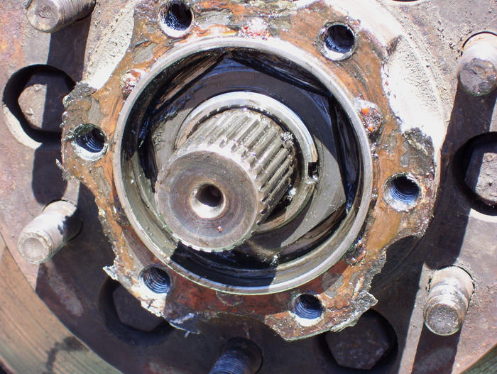

Als ich vor einer Weile noch in Portugal auf der linken Seite schon einmal geschaut habe wie weit ich komme habe ich zu erst die sechs Inbusschrauben der Freilaufnabe gelöst, die Nabe abgenommen und den Sicherungsring mit der Antriebskupplung aus gebaut. Bis zu diesem Zeitpunkt hatte ich noch keine Rep.-anleitung bzw. die Teilezeichnung gesehen.
Darunter fand ich eine Mutter SW 50. Mir war schleierhaft wie ich die gedreht bekomme
und vor allem wie man das Sicherungsblech beim Einbau nach aussen gebogen bekommt.

-a- Steckt auf dem Bild noch die Lagerbuchse und das Abstandsstück der Freilaufnabe in der Nabe?
-b- Wenn Buchse und Abstandsstück draussen sind, ist es dann möglich die Mutter mit einer 50er Nuss zu drehen?
-c- Reicht dann auch der Platz um das Sicherungsblech beim Einbau nach aussen zu biegen?
-d- Sind das von aussen nach innen wirklich Mutter, Sicherungsblech, Mutter, dann die „Scheibe für Achsschenkelzapfen“ und dann das äussere Radlager der Nabe?

Bleibt eigentlich nur die Frage zu klären ob eine 50er Nuß paßt.
Zur Sicherheit habe ich mir mal so ne Mutter (Autsch 12 Euronen) mit bestellt (wegen wenn nicht paßt halt mit Durchschlag und Hammer), mußte jetzt auch noch fest stellen, dass die Neue SW 52 ist.
Und die Sache mit der groben Gewalt ist auch nicht so mein Ding.
Will ja nicht rum plärren, aber mit kurz mal schauen ob die 50er paßt ist halt nich.
Die Karre steht 2500km weg.
Wäre also Klasse, wenn einer sagen könnte, paßt oder halt nicht.
In der Repltg. ist als Spezialwerkzeug ein Steckschlüssel abgebildet. Aber wie soll das mit dem Drehmoment gehen???
Und nen 50er Steckschlüssel zu kriegen ist glaube ich innerhalb 1,5 Wochen auch nicht so einfach.
PLÄRR, WEIN, SCHLUCHTZ

wenn Du schon so "Tief" in die Radnarbe hineinschraubst solltest Du vieleicht auch gleich die Simmerringe erneuern. Die kosten irgendwie sieben acht Euro. Sollten Sie aber i.A. sein kosten Sie Dich eien Satz neuer Beleäge. Oder nicht Marcel?

Das mit der fetten Mutter ist das gleiche Prinzip wie damals bei meinem Jeep
Gladiator an der VA.
Mußte mir aus 2 Nüssen eine Langnuss bauen und das Wandmaterial abtragen,
damit es in die Nabe passt. Bei Dir ist die Steckachse ja nicht so lang, also
mußt Du nur ggf. mit der Flex Wandmaterial runterholen. Geht auch mit
einfachen Bastlermitteln.
Starrachse, was sonst!

Und zu der "Langnuß",
habe mir jetzt panisch einen 50er Rohrsteckschlüssel bestellt und werde den absägen und irgendein Nuß-Rohr-Gebilde anbraten.
