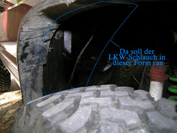

Ähm...Ich hätt da mal ne Frage
ich habe mir LKW-Schläuche mit ausreichendem Durchmesser besorgt, um
einen Spritzschutz in den ausgeschnittenen vorderen Kotflügeln zu basteln.
Im inneren Kotflügel sind ja noch die Bohrungen und die Plastikpilzstöpsel
vom originalen Spritzschutz. Ich grübel gerade darüber wie ich die LKW-
Schlauchbahnen mit den Blechen der Kotflügelverbreiterungen am besten
verbinde.
Hat jemand Ideen oder sowas schon mal gemacht???
Meine bisherigen Ansätze:
a. Mit Karosseriekleber verkleben ( hält sicher nicht lange)
b. Mit Karosseriekleber verkleben und Plastikpilzstöpsel verwenden ( hält sicher besser )
c. Mit Karosseriekleber verkleben und Schrauben/Beilagscheiben verwenden ( hält sicher besser, steht aber zu weit in Richtung Reifen )
d. b. Mit Karosseriekleber verkleben und Nieten verwenden

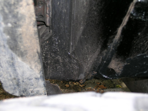

Hier mal zwei Bilder zur Veranschaulichung der Problemzonen!
Ausserdem:
Was meint Ihr, hält ein einfacher LKW-Schlauch die Dreck/Schlamm/Kies-
Befeuerung überhaupt aus? Sollte ich den nich lieber doppelt nehmen/vulkanisieren?
Wie bekomme ich die Befestigungslöcher im Schlauch rissfest?

Niete doch 2 Blechstreifen innen am Radhaus und außen an den Verbreirerungen an. Dann kannst den Gummilappen an die Streifen Schrauben. Sind somit entfernbar wenn mal der Flügel ab muß

Vernieten müsste mit beilegen einer Karosseriescheibe möglich sein - wie lang der Gummi das aushält kann ich dir aber auch nicht sagen. Ich verarbeite gelegentlich Gummibahnen mit eingearbeitetem Gewebe (zB am Mähwerk) und da klappt nieten recht gut. Eine weitere Alternative wären sog. Spenglerschrauben.

Ich hab mal vorübergehend auf die LKW-Schläuche verzichtet und stattdessen den
originalen Spritzschutz beschnitten und hinter die Verbreiterungen geklemmt.
Dank Heissluftfön lassen die sich ja recht gut formen. Aber ob das in Zukunft mit
Bushwackers auch noch passt?
