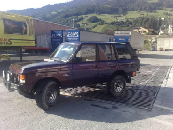

BeitragVerfasst am: 03.08.2009 13:28:40    Titel: Range Rover 3.5 Schaltgetriebe!

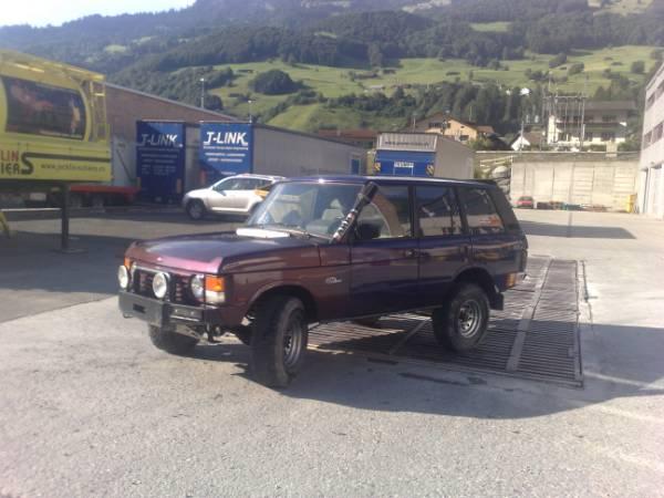

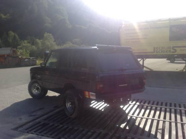

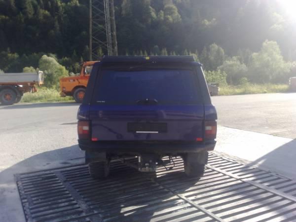

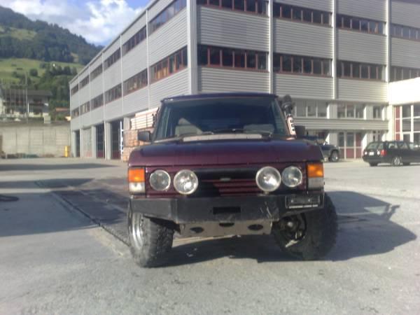

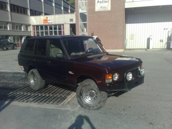

Najaa, konnte nicht wiederstehen...
Ist mir wieder ein V8 zugelaufen...
190'000Km sind meines Erachtens noch im Rahmen...
Mal schauen was es wird.
Spielgerät oder was für den Winter...
Dachhimmel hängt (was absolut neues)
Treiber verliert etwas Öl. Mal schauen was sich machen lässt!
Kenne mich mit den Dingern also gar nicht aus.
Hat mich aber gereizt.
Ich habe schon die Suchfunktion benutzt um an par Infos zu gelangen.
Viel konkret zum 3,5er habe ich nicht erfahren.
Meiner ist ein 87er und Besonderheit daran: SCHALTGETRIEBE!
Hat ein OME drunter, STT auf 15er Chromfelgen, plus nen ARB Schnorchel.
Gezogen aht er auch, ich gehe davon aus, dass das Getriebe revidiert werden muss. Singt etwas.
Mal schauen was aus der Karre wird! Motor ist jedenfall meins...
Erstmal alles ausräumen dass es etwas klingt!

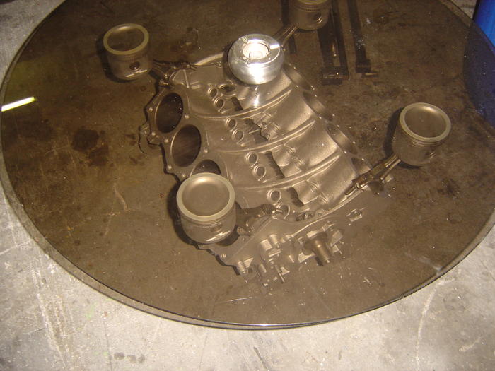

Der motor is an sich schon in Ordnung sowohl der 3,5er als auch der 3,9er!
Falls es ihn doch zerlegt, kann man ihn immernoch prima als Werkstatt-Tisch für die recreation-area benutzen

Brauchste noch nen 3.5er Rumpfblock? Hab noch einen über. Grins

Ich ? Ja fürs wohnzimmer könnte ich noch nen tisch gebrauchen YES

Gut. Wenn wir wissen, dass der Block im neuen range (Fettschnecke #2) heile ist, kannste den haben. Liegt nämlich nur müde auf der Ladefläche rum und lurcht in Öl vor sich her rotfl

BeitragVerfasst am: 03.08.2009 15:27:08    Titel:
Glückwunsch. Als erstes bitte den Heckspoiler entsorgen, dann sieht man weiter...

BeitragVerfasst am: 03.08.2009 15:31:11    Titel:
Für was ist der schon wieder gut?
Soll der nicht helfen, die Heckscheibe abzutauen?
Irgend eine Funktion hat das Ding schon!
Hatte der XJ vom Kollegen auch!
