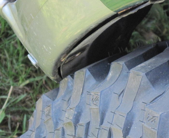

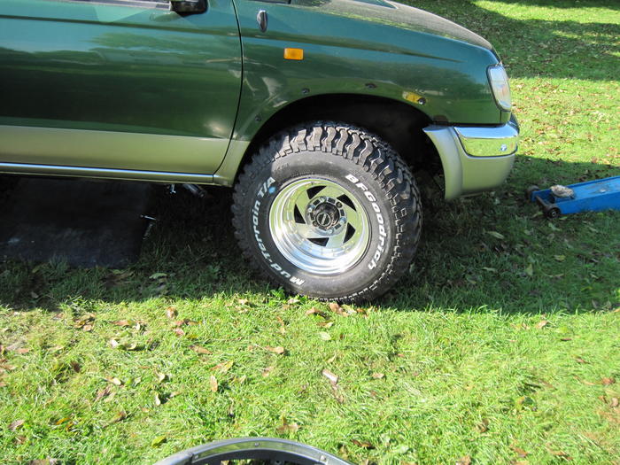

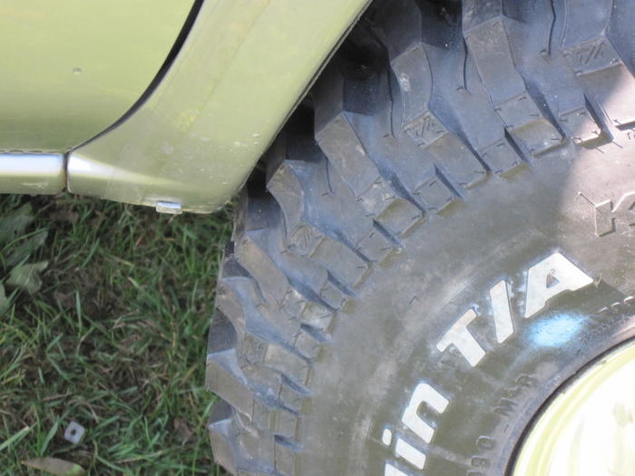

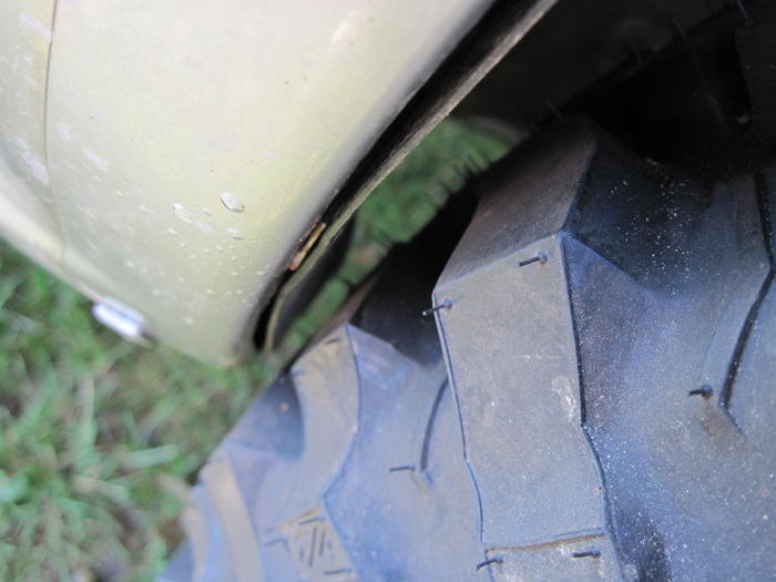

BeitragVerfasst am: 27.09.2009 11:06:36    Titel:
hier mal ein bild meines problems
und da sollte die verbreiterung wieder dran
patrolrider
1. Patrol
BeitragVerfasst am: 27.09.2009 12:02:39    Titel:
...das Problem liegt in der ET von -37,5 Vertrau mir .
Je weiter negativ die ist, desto größer der Radius den die Radaußenseite macht.
Da hilft nur nacharbeiten..............
GRuß Patrolrider

BeitragVerfasst am: 27.09.2009 12:16:47    Titel:
Er meint nicht den Radumfang, sondern den Radius, den die Radaussenseite macht, wenn Du lenkst. :) Durch die negative ET kommt das Rad selbst weiter nach Aussen, daher nen grösserer Umfang beim Lenken. Hast Du Spurerweiterung drauf? Mach die ggf. doch ma weg und teste es dann...
Wobei, meine 10,5x15er Felgen haben ET -28 und ich hab 30er Platten drauf, also ingesamt ne ET von -58... Und ich musst erst bei 32ern was machen. Ich bin aber auch bissi mehr als 3 cm höher...
