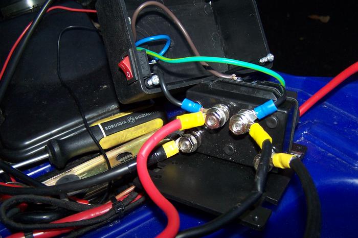

Ich habe hier eine Horn Winde.
Die ist mit dem Relais geliefert worden.
Wie schliesse ich die richtig an?
Hier haben alle Kontakte des Relias untereinander Durchgang.
Ist das richtig?
Beim zusammen stecken der Vorsicherung brennt diese sofort durch!
Die Winde ist ein Modell mit permanent Magnet Motor.
Wer hat einen Tipp?

Wenn ich das richtig sehe, ist es eines dieser Allbright Relais, oder nachbauten, was ich eher vermute.
Die 3 Schwarzen gehen zu dem Motor und das Rote zur Batterie, ist das richtig so??.
Dann geht von dem Pol, wo das rote ankommt, ein Schwarzes Kabel zu einem Schalter und von dort weiter zum Stecker für die Fernbedienung.
Dann geht das Braune von diesem Stecker zu einem Kleinen Anschluss, leider kann man nicht sehen, wohin das Gelb Grüne geht???? das sollte auch zu einem der Kleinen Anschlüsse gehen, wie das Braune.
Wohin geht das Schwarze kleine kable von dem einem Pol????
Normalerweise muß bei den kleinen Anschlüssen, wo das Braune und das Gelb Grüne hingeht, noch ein dritter Anschluss sein, der Masse Braucht.
Mein tip ist erst einmal, mach die beiden Kleinen Leitung ab, welche von den Dicken Polen einmal zum Schalter geht und das andre, wo man nicht erkennen kann wo es hin geht. Vermute, da da ein Fehler drin liegt.
cu Bobycarfahrer

Obacht, das hier ist ein Permanentmagnet- und KEIN Reihenschlußmotor! Da liegen die Dinge etwas anders...

So habe mich jetzt mal damit länger beschäftigt und habe festgestellt, dass die
Kabel vom Vorbesitzer falsch angeschlossen waren.
Er hat die Kabel der Winde an die Pole für die Batterie und umgekehrt angeschlossen.
Ich habe es dann geändert und siehe da.
Es läuft alles so wie es soll!
Danke für die Tipps.

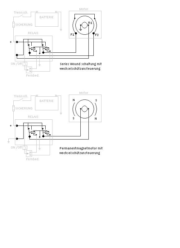

auch wenn du die nicht bei mir gekauft hast, als Horn Händler hier mal ne Schaltzeichnung.

BeitragVerfasst am: 03.10.2009 18:35:13    Titel:
hyaene hat folgendes geschrieben:
Ich konnte bei dir leider keine Winde kaufen!
Ich habe nur die Winde montiert und mein Kollege hat sie von seinem Chef
geschenkt bekommen.
Danke für den Plan!
