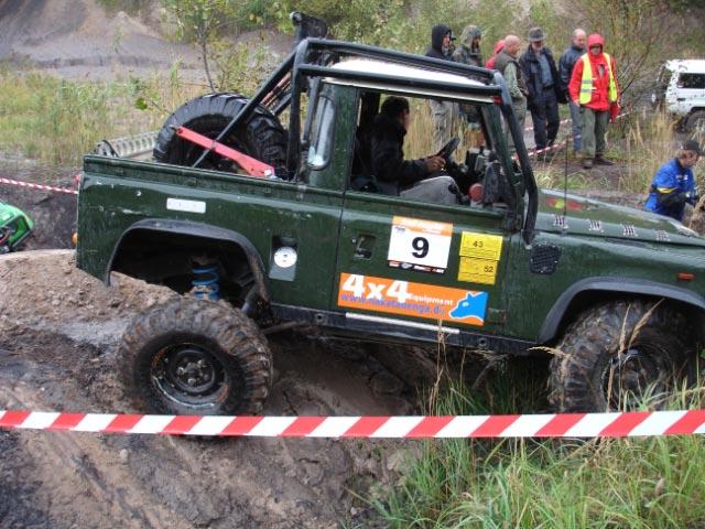

Beste Möglichkeit! Du hast keinen Anschlag, sondern die Feder bremst die Achse. Die Dämpfer müssen nur so lang sein, das die weder beim Ein- noch beim Ausfedern den Anschlag bilden. Ich hab die Dämpferaufnahmen 7,5cm höher legen müssen, damit es passt.
cu Knud

@Anna: Detail-Fotos hab ich nicht. Funzt aber gut. Die Feder dehnt sich halt ein Stückchen. Die 3cm auf dem Foto mit dem Dropkit bekommt man damit logger hin.
die blauen Federn sind übrigens die, die von den Federraten nun gar nicht zum 90er passen können, es aber trotzdem tun. rotfl
cu Knud
