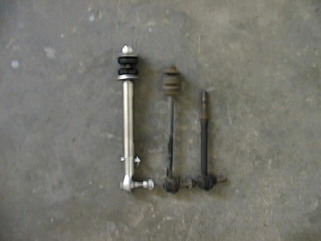

Nein sind nicht gleich und ja, die vom Terrano sind 6cm länger und passen 1a. Die hatte ich im Blaubären verbaut in Kombi mit dem 10cm TJM-Fahrwerk.
von Links nach Rechts: Koppelstange Snake Racing, Koppelstange Terrano 1, Koppelstange Patrol Y60

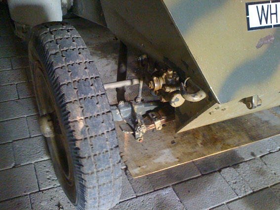

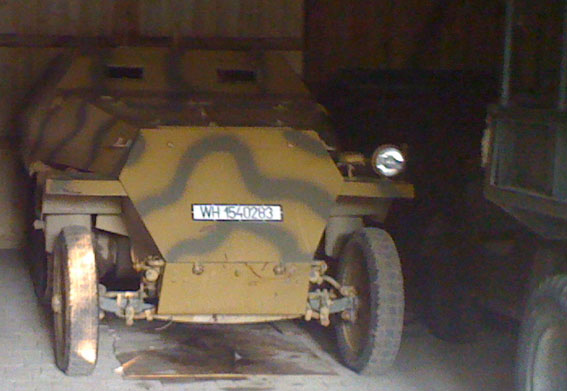

Über die Stärke der Koppelstangen würde ich mir nicht allzuviele Gedanken machen.
Die sind beispielsweise an der Stange gemessen so stark wie die Koppelstangen
des Sd.KFZ.251 und reissen eher an den Augen aus.

Beim Y60 sind die Koppelstangen vorn und hinten absolut identisch. Besorg dir 4 Stück vom Terrano 1 und fertig. Was die Dicke betrifft ist das gerade bei deinem Auto überhaupt kein Problem. Ich hab die Dinger im Blaubären ja auch über Jahre gefahren, auch Offroad und die sind heute noch schnurgerade.
