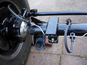

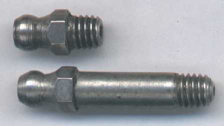

Alle Schmierbohrungen haben M6 Gewinde, Schlüsselweite 7.
Die Schmierstellen können mit Schrauben verschlossen sein. Hier müssen zum Abschmieren Schmiernippel eingedreht werden. Für den Kardan gibt es längere Nippel >> Fachhandel. Nach dem Schmieren Verschlußschrauben wieder reinbaun.
Schmierstellen:
- 1 Nippel Umlenkbock Lenkung
- je 1 Nippel Blattfederlaschen vorn links und rechts
- 6 Nippel in den Kugelbolzen der Lenkung (falls vorhanden, könnten hier auch 'wartungsfreie' Gelenke sein). Falls Kugelbolzen-Gummimanschetten gerissen sind > austauschen!
- je 1Nippel Achsschenkelgehäuse-Hinterseite für oberes Achschenkel-Gehäuselager, links und rechts
- 5 Nippel vorderer Kardan (3x Kreuze, 1x Zwischengelenk, 1x Schiebestück), vorher Steinschlagblech abbauen
- 3 Nippel hinterer Kardan

Bekomme ich die längeren im normalen Kfz-Zubehör?
Bei Nissan die haben mich mit großen Augen angeguckt und meinten da wäre im Bordwerkzeug ein Spezialteil dabei. Da ich aber kein originales Bordwerkzeug mehr habe wollten die mir das "spezielle" Teil für 90€ verkaufen. Hau mich, ich bin der Frühling
Gruß Markus
Patrolier
Deserteur
Mit dabei seit Ende 2016
BeitragVerfasst am: 17.11.2009 07:39:31    Titel:
Patrolier hat folgendes geschrieben:
... Für den Kardan gibt es längere Nippel >> Fachhandel ...
Gut sortierte Werkzeugtandler haben sowas.
