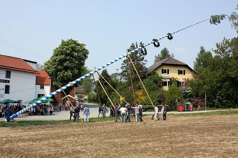

moin,
na also erstmal wuerde ich ein gutes loch buddeln als fundament, tief genug.
dann brauchst du etwas hilfe.
abhaengig vom gewicht/hoehe des fahnenmastes.
als erstes muss du den mast so legen das das ende in das vorher gebuddelte loch zeigt, dann wird der mast gehoben und zwar soweit das er in das loch "faellt".
eventuell eine person am ende platzieren welche einen fuss gegenstellt damit er nicht rutscht.
dann, weiter heben, eventuell mit hilfe von stuetzen abstuetzen.
ideal waere wenn die kleinste person vorne steht und mit schulter anhebt, dann der groesse nach weiter nach hinten.
man "laueft" dann einfach zum ende/loch und hebt dabei den mast an.
wichtig ist das er im loch/verankerung bleibt.
stellt ihr bei euch da keine maibaeume auf???

BeitragVerfasst am: 19.11.2009 08:25:09    Titel:
Ich würd es so machen Ja
Gruß ........................

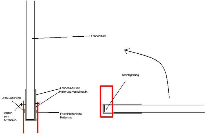

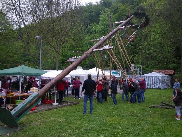

BeitragVerfasst am: 19.11.2009 08:33:53    Titel:
also mein erster gedanke war der gleiche von Henning.
gibts wieder ein Holzmast? Alumasten sind leichter Grins
wir haben ein schönes tiefes loch gegraben, Rohr reinbetoniert das nen grösseren Innendurchmesser hat als der Aussendurchmesser der Fahnenstange.
dann die Stange ans einbetonierte rohr gelegt, mast am "oberen" ende angehoben und´die zweite Person drückt unten den Mast ins Rohr.
wenn der dann die Führung hat hilft die zweite person der Ersten beim Aufrichten des Mastes.
einfacher ist es dann natürlich mit diesen "Schwalben" wie oben auf Hennings Bild.
zum Schluss Holzkeile unten ins Betonierte Rohr geschlagen bis der Mast gerade steht.
ODER
2. Möglichkeit:
du machst dir ne Vorrichtung wie man es oft bei grossen Maibäumen sieht, da wird der mast eingeschraubt und hat somit seine Führung.
Die Vorrichtung ist in der Mitte drehbar und somit wird der baum aufgerichtet ohne rechts und links wegrutschen zu können.
ich suche noch nach bildern Vertrau mir
Gruß Erik
Maverick
Spritzlappen-Pienzchen
Wohnort: Mückenloch
BeitragVerfasst am: 19.11.2009 09:27:04    Titel:
Möglichkeit 1:
Möglichkeit zwei (die hab ich schon oft gesehen, allerdings keine Bilder gefunden)
die Halterung (rot) wird einbetoniert, das Graue ist ein rohr das eben drehbar gelagert ist. in dieses Rohr wird der Mast geschraubt, das ganze Aufgestellt und dann oben mit nem Bolzen arretiert Vertrau mir
Gruß Erik

BeitragVerfasst am: 19.11.2009 11:35:56    Titel:
deswegen die anregung mit dem Klappdings.
da brauchste nur den Terrano.
und wenn du den mast mal umlegen willst (streichen oder so) dann hast es auch einfacher Ja
Gruß Erik
