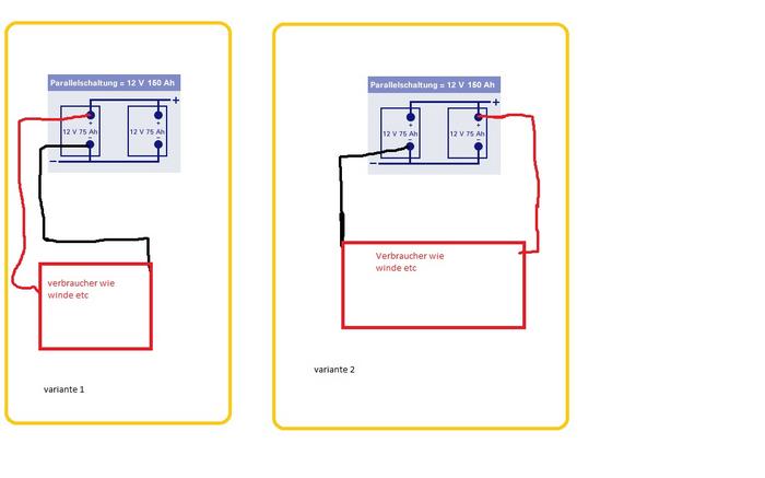

Tach auch....
mal ne frage, nachstehend ein kl. Bild mit einer Parallelschaltung. Wo nehme ich den strom ab für div. Verbraucher.
Ich hätte am liebsten die "Variante 1", meiner meinung nach ist es doch quasi egal oder?
Bei variante 2 müsste ich entweder die Masse oder die Pluskabel durchs hale auto verlegen...
ich hoffe auf eure anregungen... danke

variante 1 kannst du nehmen hab ich auch. masse zwischen den batterien brauchst du nicht verbinden einfach von der 2 batterie auf karoze gehen. bild 2 soviel ich damals in physik aufgepaßt habe ist eine reihenschaltung!? somit hättest du da 24 volt. alle angaben ohne gewähr Supi

Die beiden Varianten sind absolut gleich.
Wenn du die Anschlüsse entlang der Leitungen "verschiebst" kannst du Variante 1 in Variante 2 umwandeln.
Daher also beides das gleiche, wenn keine Trennung der Batterien vorgesehen ist.

Ist das nicht beides die gleiche Schaltung ? Reihenschaltung wäre doch von einem Pluspol zu einem Minuspol.

Servus ist beides das Selbe Winke Winke
Reihenschaltung = 24V
Paralellschaltung = 12V
@ Stefan ich würde zwischen 2 Baterien immer ein Kabel legen um Masseprobleme und große Übergangswiderstände zu vermeiden Winke Winke
Tja, da hast Du wirklich nicht aufgepasst.
Variante 1 ist richtig.
Variante 2 würde im Prinzip funktionieren. Sie hat keine Vorteile, außer vielleicht mehr Material zu verbrauchen und der Kreativität des Nutzers Ausdruck zu verleihen. Ist aber devinitiv keine Reihenschaltung.
Die abstrusen Masseverbindungstheorien würde ich vergessen.
