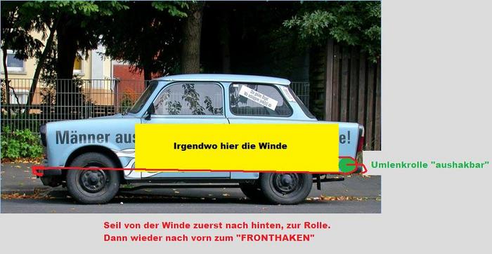

Ich hab da mal was gepinselt.
Winde Irgendwo ins Auto, Seil nach hinten zu einer Umlenkrolle welche man aushaken kann, Seil wieder nach vorne führen.
Wenn man nach vorne Winchen will ganz normal Haken vorne rausziehen und mit normaler Windenkraft ziehen.
Wenn man nach hinten will, den Fronthaken vorne irgendwo am Auto ordendlich festmachen, die Umlenkrolle hinten lösen und rausziehen, an der Rolle ist dann auch ein Haken mit dem man mit doppelter Kraft aber eben mit halben Weg ziehen kann.
Ich denke schon das das einige Probleme bereitet aber vielleicht ist das ein Denkanstoß...

Ich denke mir auch, dass es problematisch ist, das Windenseil mal schnell von vorne nach hinten umzulenken.
Dann lieber doch die 8274 hinter den Beifahrersitz und meine 12000er Heckwinde gegen eine kleine und leichtere tauschen.

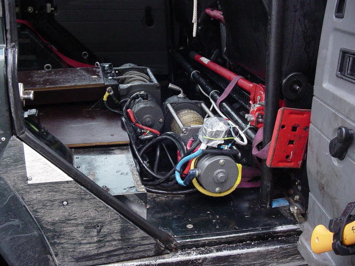

mal eine dumme Frage, ist die Zentralwinde nur in die Karosserie geschraubt oder durch Unterzüge rahmenfest montiert?
Gruß Sönke
BeitragVerfasst am: 30.11.2009 09:25:41    Titel:
Soenke hat folgendes geschrieben:
moin,
ich habe die 2 Winden nur ins Alubodenblech geschraubt. Vor dem nächsten Wettbewerb will ich aber die Schrauben des Alublechs die seitlich fehlen wieder rein machen...
rotfl
... sorry. Ist NATÜRLICH alles am Rahmen richtig verschraubt. Such mal im hinteren Teil meines Signaturlinks. Da sind Bilder der Aufnahmen.

BeitragVerfasst am: 30.11.2009 17:52:44    Titel:
ist klar, mir war auch so als hätte ich in Deinem Bericht Bilder gesehen, aktuell braucht der Computer aber ewig zum Hochladen, siehe es mir bitte nach, daß ich jetzt nicht über 50 Seiten durch sehe...
Hast Du die Verbindung noch mal in Gummi gepuffert wie die Karosserieauflagen oder starr?

BeitragVerfasst am: 30.11.2009 18:20:57    Titel:
starr

BeitragVerfasst am: 30.11.2009 19:10:53    Titel:
starr
die Winden sind starr am Rahmen. Das Bodenblech ist jedoch nicht festgeschraubt. YES
