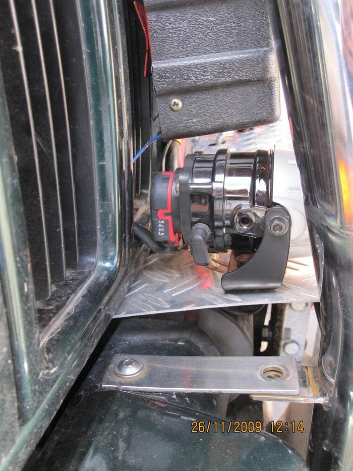

BeitragVerfasst am: 07.12.2009 23:33:46    Titel:
So, nun mal a paar Bilder vom Anbau. Machen richtig hell die kleinen. Musste aber neu verkabeln und die Xenons direkt von der Batterie abzapfen da sonst zu wenig Saft zum starten ankam und teilweise nur eine Lampe anging und vor allem die 4 Jumbos nicht mehr so wirklich hell waren nun passt alles und auch schön abgesichert, ned das bei dem ganzen Kabel zeugs mal an kleinen (großen) Brand auslöst.
