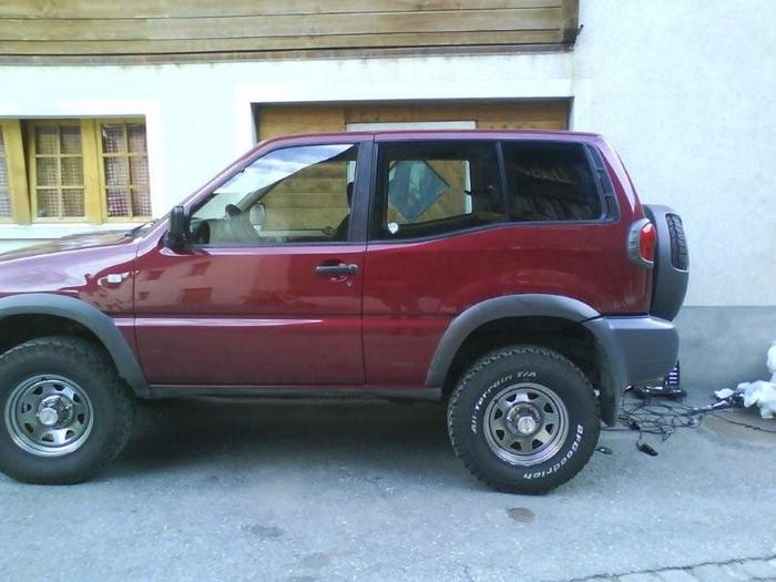

>>> Kann man die Drehstäbe vorne auch so hoch drehen das man keine Keilform hat??? <<<
jo ..... wird beim 25/50 Fahrwerk vorne auch nur gemacht (aber den Blaukitteln nicht erzählen... die wollen das nicht wirklich wissen Grins ) ........ sieht dann so in etwa so aus :
Musst aber noch die Schweißnaht des Schwellers vorne im Radkasten umbördeln ...... und an der Stoßstange vorne-unten-innen einen Keil ca 3 x 10 cm ausschneiden ..... damit die 31ér freigehen ..... hinten passen die 31ér einfach so.

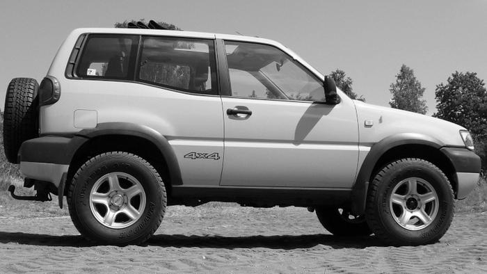

Hallo
Mein Bruder hat vor kurzem ein 2" TJM Fahrwerk in seinen kurzen Terrano eingebaut.
Zusätzlich hat er gebrauchte Dotz 16" Felgen mit 265/70R16 anmontiert.
Die vorderen Drehstäbe hat er nicht ganz bis zum Anschlag montiert ca. 90mm höher.
Hinten ist der Terrano ca. 50mm höher.
Geht so ganz gut zum Fahren.
Leider habe ich auf die Schnelle kein besseres Bild.
Gruss Unetia
