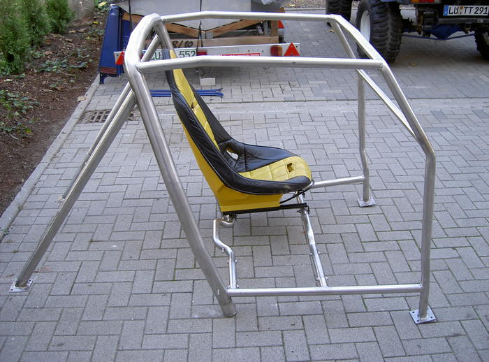

BeitragVerfasst am: 28.12.2009 18:42:49    Titel:
In dem Zustand ist der Käfig nicht Wettbewerbstauglich da noch die Kreuze und Verstärkungsknotenbleche fehlen. Mach ich vieleicht irgendwann mal rein. Supi
Ja, bevor jemand was sagt, Edelstahl ist nicht das optimale Käfigmaterial.
Ist übrigend 60x2,8 nahtlos gezogen. ST32 kann auch halten, wenn es gnadenlos überdimensioniert wird. rotfl
