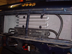

Nachdem der neue Zusatzkühler für`s Getriebe eingesetzt ist, haben wir den alten kurzerhand umgewandelt für Servolenkung zum kühlen.

Der Zusatzkühler bringt aber nur bei vollem Fahrtwind was. Soll er auch bei langsamerer Geschwindigkeit arbeiten, kommst Du um einen aktiven Lüfter nicht herum. Und ds ATG wird ja meist heiss, wenn man "wühlt" oder in tiefem Sand fährt. Winke Winke

Dafür verwenden wir den überflüssigen Klimalüfter, den ich von innen nach Bedarf ein-ausschalte.

Braucht man echt einen Ölkühler für die Servolenkung?
BeitragVerfasst am: 29.12.2009 14:43:20    Titel:
Bei Rallyebetrieb - Keine schlechte Idee. Jeeps haben eh relativ wenig öl.

Darüber hatte ich noch nie nachgedacht. Aber man lernt ja immer dazu.
Man kann dem Ölkühler auch einen extra Thermostaten verpassen, der dann den E-Lüfter anwirft. Ich hab einen im Wasser- und Ölkühler.

Wird auch bei den Rockcrawlern gerne gemacht, wo entsprechend dicke Reifen gedreht werden wollen gegen ordentlich Widerstand.
Ist bei mir fest eingeplant, das Lenkgetriebe muss eh demnächst neu, wird wohl was von AGR werden samt kleinem Kühlerchen, dann ist an der Front auch ausgesorgt.

Die AGR Super Box 2 hab ich schon liegen. Das Serien Lenkgetriebe stellt sich ganz schön an mit den 35ern in tiefem Sand z.B.
Sollte ich also darüber nachdenken, auch einen Servo-Ölkühler einzubauen?

Ich werde es mitmachen, wenn ich den Kühler tausche (habe noch das Original drin, Ersatz liegt schon bereit) und´n Getriebeölkühler nachrüste (hat mein Blauer nicht, nur der Schwarze) - da ist´s wenig Aufwand.

Dann überlege ich mir das auch mal. Weiss nur noch nicht, wohin damit. Hab ja jetzt schon Getriebe, Klima und Wasserkühler "in Reihe" hintereinander.

Könnte man, ja. Aber zumindest das Servosystem hat keine Betriebstemperatur. Das Öl darf so kalt sein, wie es will. Also von Temperaturen unter -20 Grad mal abgesehen.

Ist so ein Kühler denn notwendig mit 35ern und Strassenbetrieb und ab und an mal fahren in Offroadparks?

kann ich mir nicht vorstellen das die servo zu heiß wird im deinem fall

Nein ich denke noch nicht. Ist jetzt ne sehr subjektive Antwort, aber die Notwendigkeit würdest Du lange vor etwaigen Problemen schon riechen. Ja
