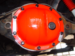

Hallo Jungs, bräuchte mal Eure Hilfe:
Habe hier die Achse auf dem Bild, mit folgenden Daten:
Oberhalb steht 35 C, unten links 200 und unten rechts irgendwas 1NC.
Auf dem Etikett steht folgendes:
520 687 14 LS
3.55 5657-2
Mein XJ ist ein `94 er.
Meine Frage: welche Achse kann das denn sein, ich vermute, das es eine Dana 35 ist.
Da ich die Steckachsen im eingebauten Zustand, gefühlsmässig sehr weit raus und reinschieben kann. Sagen wir mal 3 mm.
Ich kann nicht glauben, das dieses Spiel normal ist.
Im Falle einer anstehenden Reparatur würde ich das gleich mit dem Einbau einer Sperre verbinden. Was könnt Ihr empfehlen für den Rallyebetrieb?
Schöne Grüße, die Rallyelady

Dana 35 Ja
Das Spiel kommt aus den C-Clips. Das eliminierst Du nicht durch den Einbau einer Sperre, sondern nur durch neue Steckwellen. Andererseits sind 3mm noch nicht viel. Mach den Deckel einfach mal ab und schaue, wieviel Futter die Wellen an den Clips noch haben. Winke Winke
Sperrenempfehlung für Rallyebetrieb? Manuell oder Automatisch?

Ist´ne Dana 35 mit 3.55er Übersetzung - nix dolles, wenn man große Reifen will - die Reste meines Diffs liegen im Wohnzimmerschrank.
Wie Andreas schon schrieb, das ist das leidige C-Clip-Problem, dem kommst Du nur durch neue Steckachsen bei. Wenn Du schon über´ne Sperre nachdenkst, wäre die Konsequenz, das "Super35" Kit von Superior zu verbauen, da bekommst Du eine 100% Sperre (Detroit Locker, im XJ hinten sehr angenehm zu fahren) und 30spline Chromoly-Achsen. Dazu kauft man noch´n gescheiten Diffdeckel, schweißt´n Axle-Truss auf die Achse und hat die Dana35 so stabil gemacht, wie´s mit vertretbarem Aufwand geht.

Das Etikett sagt ja aus: 3.55er Achsübersetzung. 35 C steht für Dana 35 Custom. Jeep hat die Achsen leer gekauft und nach eigenen Vorstellungen angepasst. Damit weisst Du schon alles über die Achsen, was man wissen muss.

sind die 3mm gemessen oder "gefühlt" ? Mit fühlen mein ich das man bisher keinerlei axiales Spiel erwartet und daher zum Wert "gefühlt" etwas zulegt.
Wobei 3mm noch normal sind wie man so sagt, unabhängig davon das das C-Clip-Prinzip konstruktiv nonsens ist, dennoch wurde esl Millionenmal verbaut.
Eine Möglichkeit ist passende Zusatz-Clips anzufertigen um das axialspiel auf 0-0,05mm zu minimieren.
Dann einen Axle-Trus drauf und abwarten
