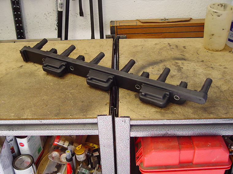

Wie wasserfest sind eigentlich solche Zündspule, die in einer Leiste über den Kerzen sitzen (hab ich drin) im Vergleich zu einem herkömmlichen Verteiler?
BeitragVerfasst am: 15.01.2010 16:41:03    Titel:

BeitragVerfasst am: 15.01.2010 16:49:31    Titel:
Der Stecker sitzt direkt an der Spritzwand an der Leiste dran.
Jeep nennt das "Coil Rail".
So schauts aus:
BeitragVerfasst am: 15.01.2010 16:53:11    Titel:
Ja ist doch perfekt. Coil-Rail wohl, weils die auf nem Rail (=Schiene) sitzen. Sind halt CoPs. Wenn der Stecker gut gedichtet ist, dann passts.
