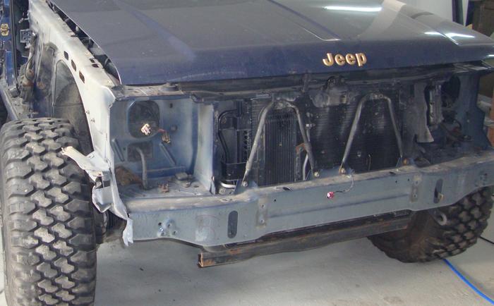

Ich möchte endlich an meinem Grand Cherokee eine Seilwinde montieren, kann mir jemand erklären wie ist am bestens die Winde zu montieren. Ich meine Montageplatte ist es besser an längsträger der Karoserie zu verbinden oder genügt es an der Frontstosstange??? Und noch etwas, ist es besser die Seilwinde mehr tiefer zu positionieren oder Hocher???

Zwangsweise an die Framerails / Längsträger. Alles andere hält nicht genug. Da sind so eingriffe, wenn Du von vorne kuckst und an einer Seite ist die Abschleppöe befestigt. Dort gehste (beidseitig) ran.
Seilwindenhöhe ist so ne Sache. Tendenziell sind die meisten Winchpunkte tief, da sollte die Winde nicht zu hoch sitzen, weil das Fahrzeug sonst nicht leicht hoch, sondern mehr in den Schlamm gezogen wird. as Problem gibts aber auch nur bei tiefem Schlamm. Ansonsten höher ist besser wegen rankommen und verdreckung. Allerdings geht der Schwerpunkt des Fahrzeug auch höher - Nur in einem zum Glück irrelevanten maß. Das muss man also nicht berücksichtigen.

Was meinst du was soll ich hier machen um zu Längslenker zu gelangen hast du eine Idee ?

Na Du siehst die beiden ovalen Schlitze doch schon direkt. Da rein müssen Streben gehen, die dann längs an den Framerails verschraubt werden. Ist doch relativ easy. Die Abschleppöse muss natürlich ab, weil die genau da schon festgeschraibt ist und du den "Gegenhaltehebel" da leicht rauskucken siehst.
